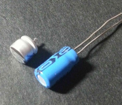

白色的是TS-2000上的电容器,上面的字:最上面是:OJ,中间是100,下面是6.3.我理解是6.3V100微法的电解电容,兰色的是6.3V100微法的电解电容,把兰色的焊上去,可以不??谢谢

白色的是固态电容 ,比右边的普通电容要好

固态的好,容量耐压相同通用的

换个钽电容更好,6.3V的好找。

白色那个应该不是固态电容,贴片卷绕铝电解就是这样子。楼主直接代换即可
