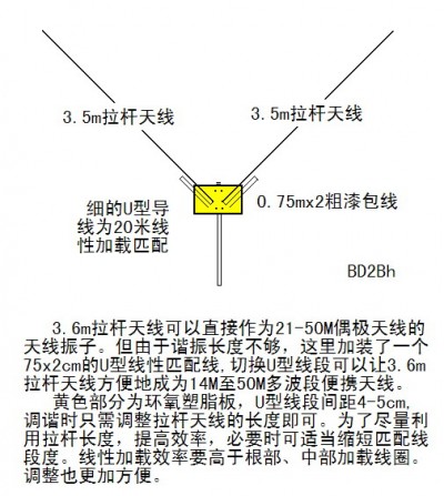

利用3.5m拉杆天线制作的20-6m便携偶极天线 [复制链接]
离线bd2bh
2570
只看楼主 倒序阅读 0楼 发表于: 2013-10-16
3.6m拉杆天线不知道货源如何 ,质量怎样。但它的出现无疑为爱好者制作多波段垂直天线 ,偶极天线带来了福音。曾看到有爱好者用该拉杆天线制作过偶极天线 ,但是由于天线长度的限制,20m波段还不能直接运用,在此我们探讨一下运用效率较高,调试容易,人人可自己DIY的线性加载方式,以增加户外便携使用,不可或缺的20m波段。线性加载的75cmx2只是个理论数据,实际制作时,可以根据拉杆天线的长度,U型匹配 线段的缩短率适当增减,使拉杆天线全部长度利用上之后,自然谐振与20m最低频率即可。线性加载好处很多,更主要的是效率高,制作调试容易,粗漆包线可以自然成型,固定便利。有关线性加载的问题大家可以查阅相关资料。

为了广大HAM有更高效的便携偶极天线和更成熟的设计方案,本人捐赠两根给楼主老师做实验,请楼主老师将收件地址短消息发给我,期待楼主老师的成品测试数据公布,DE  BG7DHJ

回 bg7dhj 的帖子
bg7dhj:为了广大HAM有更高效的便携偶极天线和更成熟的设计方案,本人捐赠两根给楼主老师做实验,请楼主老师将收件地址短消息发给我,期待楼主老师的成品测试数据公布,DE  BG7DHJ (2013-10-18 21:40)
谢谢了,改天我到淘宝拍一副。关键我没发到搂到架设天线,阳台又放不下。能搞到灯架敢4-5m的可以实验一下。
之后 ,希望您能够提供套件啊,必要是可增加根部加感线圈,形成40m以上便携偶极天线。呵呵 。

不用加载,直接加长天线,一边焊上一根1.5米不绣钢,做防盗网用的那种
