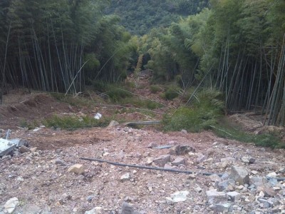

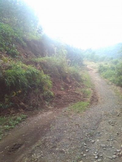

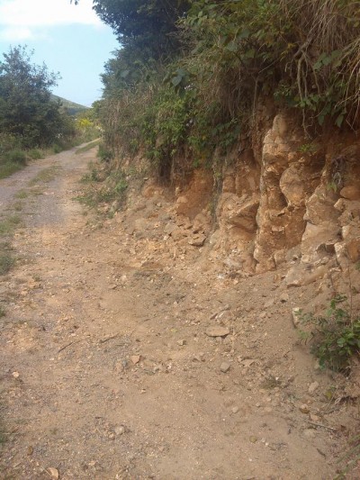

“菲特”过后,山路一通,就上山去查看受损情况,比先前想像中的要好的多,车一上山,就能看到大大小小的多处山体塌方,车到基地村口,车就进不去了,步行进去,原来能开一辆车的路多处不通了。达到基地门口,原来新修的停车场,被山体塌方埋掉一半,新的变压器的电缆渠已经塌方,殃及下面的下路湾的民房,一片狼藉。上照片。
基地村口塌方。
进入基地的小道塌方。
基地门口的停车场塌方。

基地门前的变压器站的山体滑坡,真得是“一泻千里”啊。
民房屋后的山体塌方。

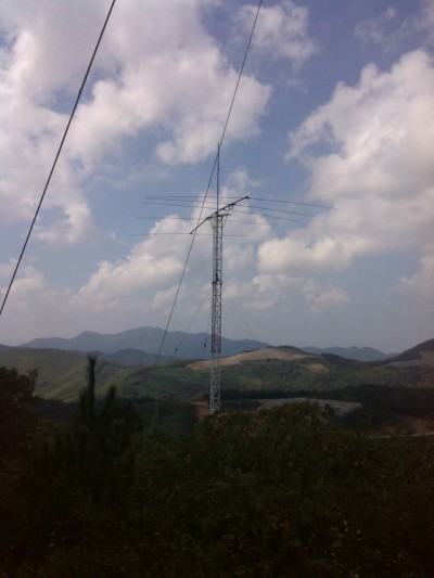

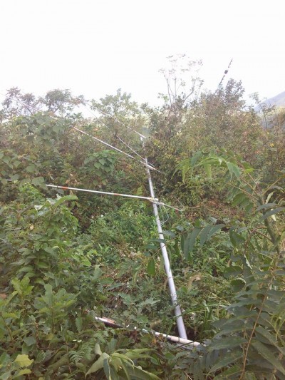

看到如此场景,迫不及待地想上山顶看一下,铁塔和天线,心中不免有些忐忑。上山后,比心中所想的要好的多。

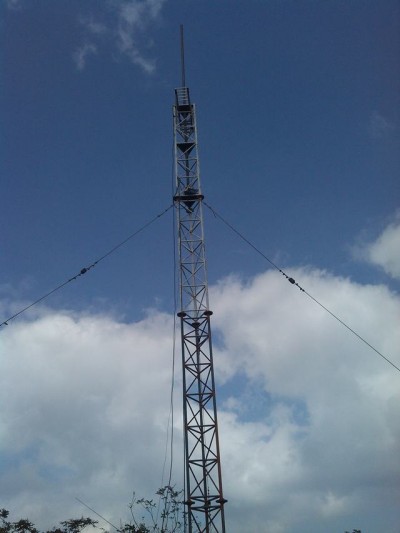

几个铁塔都没事,基础也完整,但还是有一些损失的。

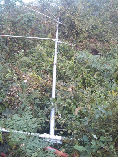

15米波段的八木又被吹得掉到塔顶上了。恢复不难。

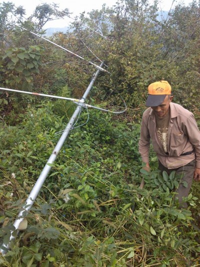

20米波段的塔上已经没有天线了,八木飞到哪去了呢。看下图。惨。基本报废。
一边的振子完全报废,成1/4波长了。
上天还是眷顾5CD的上路湾基地了。月底的CQWW还有得玩。哈哈。还有十几天,好好恢复一下。

看来要花点心思在主梁夹具上,这次风不大啊。
U型卡子不够给力,建议用方钢块线切割成型对夹。
离线bg5chu
1208
只看该作者 6楼 发表于: 2013-10-16
你是说到点上了。一下子就意识到U 型夹具的问题了,关键是这个天线的夹具固定在旋转上的就两个U 型夹,而夹具固定在主梁上的就有四个。也就是水平有四个,垂直没两个,弱了些。

必竟CL40四单元八木,风阻和惯性不小啊。所以这回装回去后得改进夹具了。

chu,最好定做不锈钢的U型夹具。
