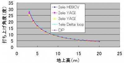

图片:2013-10-12 16-32-16.jpg

意思是 高度最重要 几单元差别不大 很好的参照 这是哪个频段的呢? 天线也应该是平行于地面的

—寸高—寸强~
