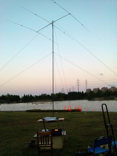

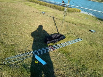

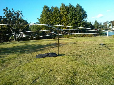

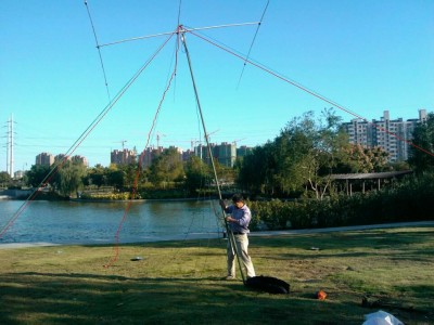

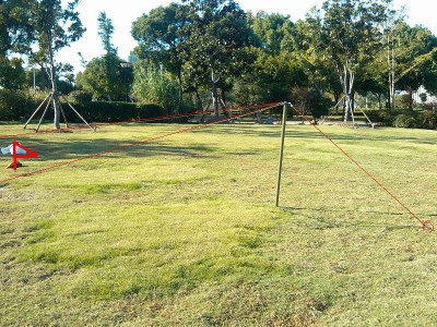

前几次,用6节接杆升个小八木,要5、6个人,还要1、2 个大力士。 单兵利器名不符实,郁闷。 绞尽脑汁苦思冥想,还想到了SIN,COS,晕。咋夜就一个人成功了,走起。

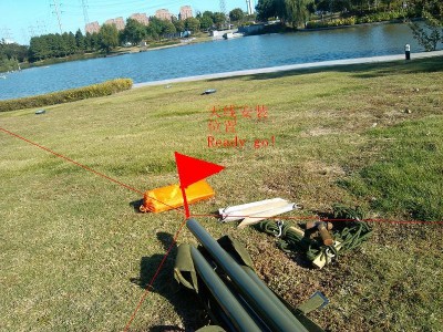

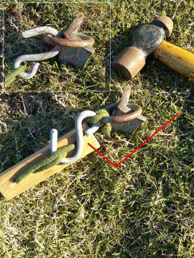

1.正确估算地锚位置。
2.立第一节,即最高节,固定二根全长拉绳,调节第三拉绳。
3.地面装好天线,装在第一节接管上。
4.松开第三根拉绳,加接第二节,加装时使全长的二根始终受力,接管向第三拉绳方向倾斜。没有外力也能自立不倒。
5.第四,五,六节一样。。。期间也可拉紧第三绳,休息抽烟。
6.调整拉绳,接管垂直,天线完装完成。
不知道说清了没有,有空再操作一次,找人拍照片,上硬道理。

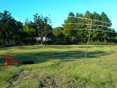

其实,小八木及SB等天线,加上接管并不重,—
个人能提起—米左右不难。用二根拉绳受力,就不会倒了。关健是天线在升高过程中,不一次到位,从第三地锚沿第三根拉绳平移,且始终倒向第三地锚方问,使第一,二拉绳受力。

这个方法二个地锚固定好,不可能摔,12米接杆,二个人应比较轻松的。前几次也差点摔坏天线,拧
坏接管。一人一根拉绳,几个人中只要一个人犯错,天线就可能倒下或损坏接管,实际上天线在上升过程中,如天线始终微斜向一根绳方向就是最平衡状态。习惯思维是使天线垂直,在上升过程中,是最难确定天线倒向何方的,人多嘴杂,指挥错误,宝贝天线命运难料了。

葵花宝典:天线上升中,二根拉绳必须牢牢固定在地锚上,只允许一根拉绳人为操作松紧操作。

明白楼主的意思了,固定地锚A,B,C,杆子到A,B的两根绳子固定长度,升杆子的同时沿着C到AB连线的垂线方向移动,杆子到C地锚的绳子逐次调整

实际上,也不用管C绳的,除了沏壶茶喝杯卡非什么的,再固定C绳,加个保险。

今天户外活动,照片有了,加标注,更好理解的。 今天已用完上传照片的权限,明天继续。
