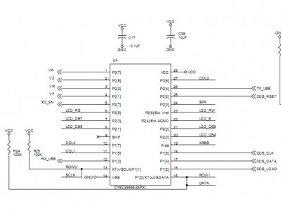

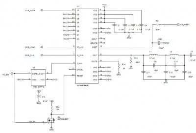

俺的SARK100装好用了没有几次,后来一次拿出来用,发现开机提示“Error VF  Level ”,因为英语不过关,当时不知道什么意思,按任意键跳过去,测量上面驻波都是0或者>10,这才发现是坏了,打开天分用示波器看了一下,DDS的晶振正常,但DDS没有输出,AD9851微温,感觉基本算正常吧。再往前查,发现AD9851的8脚没有脉冲,在天分扫描状态用示波器看的,7脚和25脚有脉冲,CY8C29466的16脚看,也没有脉冲,但是显示功能等一切正常,请教各位老师,是硬件损坏还是软件问题?另,这个机器可以用USB重刷软件吗?谢谢!

买的套件啊,卖家答应给解决问题,主要是自己喜欢折腾,想研究个究竟。图纸已经贴了,再次感谢指导!

shark100启动后,显示“Error VF  Level ”之前,psoc先初始化dds,29466的16脚会翻转几次而后保持低电平。以后只要频率有变化(比如进入扫描状态),16脚即会有脉冲。
你可以断开29466的16脚和9851的8脚之间的连接再测看看,断开后有脉冲的话,证明后面pcb有短路或9851损坏;仍然无脉冲可能是29466的这个GPIO烧毁。
29466程序有问题的可能性不大,确实想重写Firmware的话可以通过串口直接烧写。但你要是更换了新的29466,因为没有被写入bootloader,初次只能用编程器写入。
如果这个shark100是你自己手工焊的,仔细检查一下焊接质量或许就能解决问题。

俺挑开29466的16脚试过,也没有脉冲,按您的指导应该是29466出问题了啊,俺也怀疑,尤其是重刷了固件以后,更加怀疑是29466出问题了,如果是它的这个GPIO烧毁了是可以改用其他脚呢,还是必须换这个芯片呢?还有没有其他可以进一步确认这个情况的办法呢?
套件是俺自己手工焊的,回头俺再检查一遍焊接质量吧,因为原来就是在显微镜下焊接的,所以一直没有怀疑焊接问题,而且出问题以后也在显微镜下大致检查过两次,没有发现目测问题的。

dds不工作,芯片好的情況下,要么时钟有问题要么控制字输入问题。时钟查有源晶振输出。控制查那三条线的通路及逻辑电平。最简单快速的是用替换法解决问题。

sark100的29466引脚都占满了,复用GPIO也比较麻烦,确实坏的话不如换掉好。换新的PSOC初次需要编程器写入,你自己没有,倒是不好搞了。

9851没有输出还可以怀疑AD8008坏短路掉,但是MPU16脚没有输出为什么也怀疑AD8008呢?
