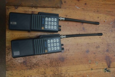

有幸收到了一对成色不错的ACRO AHP3051 VHF对讲机。VHF 136~176MHZ,50信道。工作电压大概7.2V~13V。
虽然非常古老,但是还是可以正常使用。旋钮略生涩一点。
找了一下资料,在这里分享留存一下。
首先是ACRO AHP3051资料:
CPU +EE-PROM
Aluminium diecast Front and Rear Cases
Compact & Lightweight
Easy programming with in-expensive Operational Programming Adapter
User Friendly Programming
Cloning
Very Wide 26 MHz Frequency Bandspreed
Wider Frequency Coverage (No Parts/Components Change required for 136 - 150 MHz, 146 -174 MHz)
5-tone Encoder/Decoder
Multi-Tone CTCSS Encoder Programmable
CTCSS Decoder
DTMF Encoder/Decoder Programmable
2-Tone Encoder/Decoder Programmable
ANI Programmable
Time-Out timer Programmable
Busy Lock-out Programmable
Keypad Programmable
LCD Display
Message Pad Programmable
Scan (Priority Channel Watch, Programmed Channel Scan, Priority Channel Scan) - 2 Priority Channels
Transmit Inhibit
AHP3051置频方法:打开机器侧面PTT塑料胶盖,可以看到一个水晶6芯插座,从天线端往下数3和5点短接开机,出现1239数字,按一下2键选信道号按功能键(黄色方扭)确认,按8键设置收频按功能键确认,按7键设置发频按功能键确认,最后按2键确认,关机再开机设置下一个信道。
6芯插座就是电话线那种插座。可是普通电话线只接了中间2根线。如果找到接了4根线的6芯水晶头,那么把1,3短路就进编程模式了!
6芯的水晶头不好找,我愣把8芯网线接头的两边用锉磨掉一点,就可以置频用了。
我没试我手上的频率范围。网上查是136~174MHz。
原来里面频率是154MHz。我现在置频到145MHz正常使用。
现在正在用8.4V双锂电供电。电压不能低于7V,不然静噪不好,而且液晶显示很淡。
