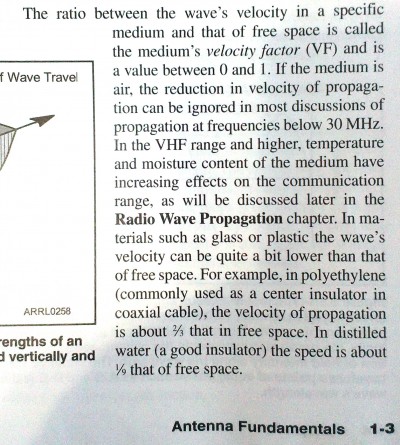

今天有朋友说我理解是有错,两点:
一,我认为馈线的传输过程(主要是会对同轴)内外电流相等,即芯线的电流出去,那么电流一定得从外皮回来,电流不会消失;
二,我认为同轴电缆的速度因子,就是电流在传输线中导体中的速度,与真空中速度的比值,而不是电流在同轴绝缘体中速度与真空中的速度比。
请各位老师批评指正。

高频信号在波导中的运动不太适合用电流的理论去解释,应该用场的理论去解释比较适合。
一、高频信号在同轴波导中,以场的形式在外皮和芯线之间的空间传播,如果非要用电流去解释,可以说电流在皮和芯线之间流动,但这是高频交流电,是在皮和芯线之间来回流动的,这个来回流动在皮和心之间形成了电磁场。同轴接到天线上之后,电流流入天线做功,形成开放的场区辐射出去。
二、关于速度因子,是说的是场传播的速度和真空中的传播速度的比值。那么同轴电缆中的场在芯和皮之间,也就是场在芯和皮之间的绝缘体中传播,当然就是这个绝缘体中的波速和真空中波速的比值。

只看该作者 13楼 发表于: 2013-09-25
Q匹配部件的阻抗值需要在环形天线的约100欧姆阻值和馈线的50欧姆阻值之间。Q匹配部件的长度计算公式是L(英尺)=246 X V/f(Mhz)。这里的V是RG-59U同轴电缆的相对速度系数。我设定的在20米工作频率为14.2Mhz聚乙烯绝缘材料的速度系数是0.66由此可以计算出20米匹配部件的长度为11英尺5英寸。
上面这段话是翻译自QST的文章,能侧面给出 速度因子 适用的是 绝缘材料 而不是导体。
英文原文回家了找找再贴出来。

只看该作者 15楼 发表于: 2013-10-07
ARRL 天线手册 第一章,其中关于速度因子的解释及相关说明。
最后的举例中,说到了用于馈线中绝缘的聚乙烯材料的速度因子是2/3 。
如果绝缘材料不是聚乙烯,速度因子就跟着相应的材料改变。
