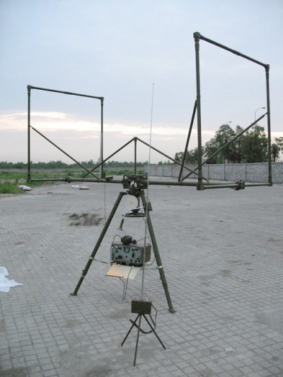

离线bg6mt
3718
只看该作者 6楼 发表于: 2013-10-05
过去电子对抗部队使用的C201型短波测向机。
主机用的是239型收信机。
装在一个可以旋转的双方框天线架上。
你可以查查这方面的资料。
(此机早已退役,估计能找到)

离线bg6mt
3718
只看该作者 8楼 发表于: 2013-10-09
图片中的设备不是C201型测向机。
它的测向天线是两边各1个竖了起来的大方框。
中间有横梁和斜的支撑杆。
下面是方位指示器和旋转手轮。
再下面是239型收信机。
如果有此天线。
换用性能好的339型收信机。
效果将更好了!!

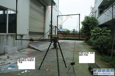

离线bg6mt
3718
只看该作者 9楼 发表于: 2013-10-09
http://www.crystalradio.cn/thread-89257-1-1.html
这个连接里面有图片。
三脚架的下面有3根固定棒,连接着一个平台。
上面摆放的就是239型收信机。
此人讲缺的1号箱。
里面装的就是239型收信机。

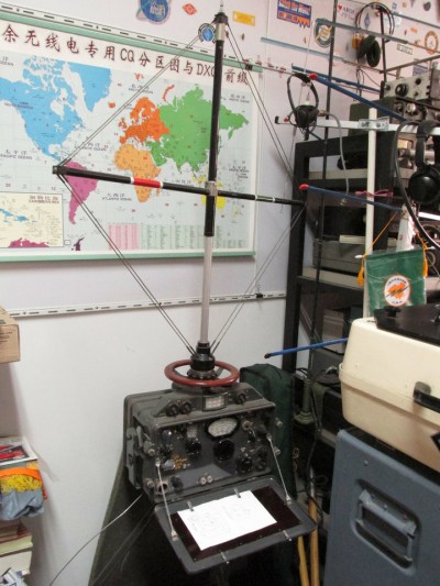

离线安男
147
只看该作者 10楼 发表于: 2014-01-09
就是这种天线
.BH3QZH
离线安男
147
只看该作者 11楼 发表于: 2014-01-09
[attachment=631143][attachment=631144]就是这种天线
.BH3QZH
