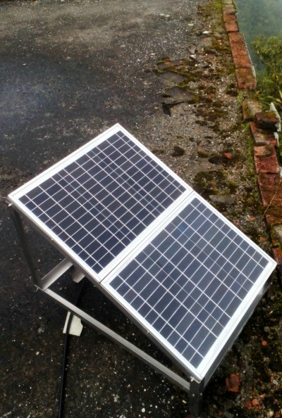

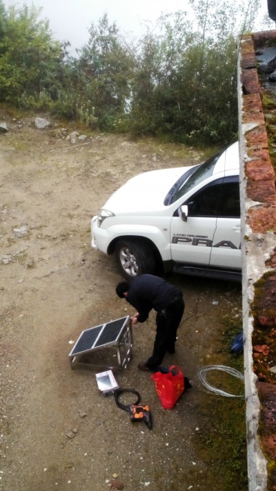

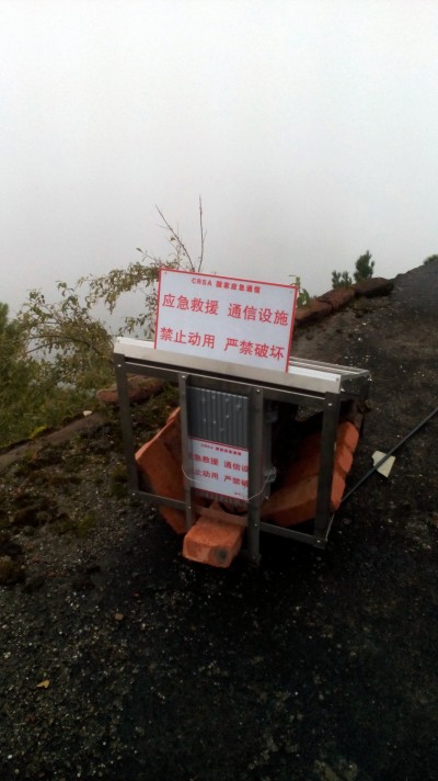

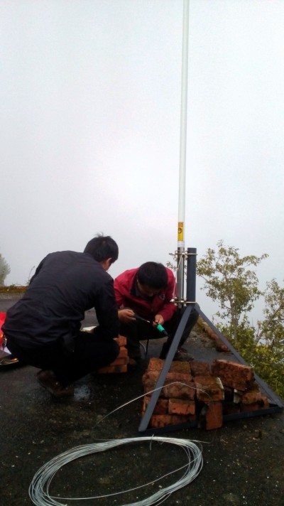

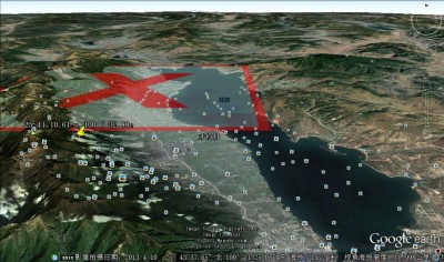

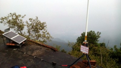

         9月20日,大理业余无线电界的DIY达人BG8SOW终究不能抑制对高山中继的挑战,邀约SWZ、SOM等HAM,驾驶中东版普拉多,凭着二十来年的精湛驾艺,驱车上到位于苍山主峰下海拔3209米高的电视差转台休息站,准备将SOW历经半年业余时间DIY组建的大理首部全天候高山太阳能中继,架设于休息站屋顶,在此就SOW对于大理业余无线电界的无私奉献与大胆探索之精神予以立帖鼓励!该中继主控电源部分采用了容量为30AH的锂电池组,由于高海拔的气候特点与锂电池低温特性瓶颈,SOW大胆尝试,运用温控晶片等技术对锂电池组进行低温(零下)保护,大电流放电充电时强制密闭散热等思路与举措,让我等业余之辈汗颜!正因为有这样一些HAM,大理的业余无线电群体才能再一次从讨论的级别进阶到创新探索的阶段,为大家树立了业余群体不业余的榜样。

大雾天   电池能坚持多久

估计没考虑那么多,天线不是很长的话问题不大,如果是考虑苍山救援用的话,海东比山上好用

谢谢8TE老师提点,海东已经安放有U中继,这一部主要是小功率、相对高度优势、覆盖范围广等方面做测试,欢迎测试!

谢谢8SN的建议,这部中继主要是扩大对于大理坝区的北、东、南部的覆盖范围,写有链路中继的频率,必要时可以与海东、城区中继台组网链路,做大覆盖测试使用,欢迎测试!

中继功率应该不大,要不电源系统过不了关。祝贺大理高山中继开通
