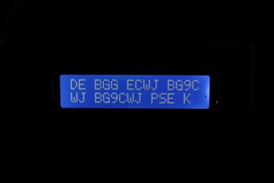

有个老兵要买CWJ-2练习器,买回去后非要我把现在用的短码改成文革时用的短码。我给他解释说这个码现在没有人用了,他说他只自己用来怀旧就可以了。为此我还专门为他做了一个,
我设计了一个莫尔斯电码练习器是学习的利器。
我的呼号 bg9cwj
