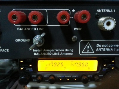

请教MFJ-993自动天调怎么接长线天线 [复制链接]

WIRE那划了虚线是什么意思啊?

只看该作者 2楼 发表于: 2013-09-21
WIRE上边那接线柱就是接长线天线的,虚线短接就是最左边那两接线柱平衡输出,接楼梯馈电形天线的
