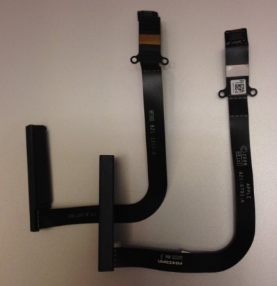

一根硬盘线可以断送了MC725,MBP17寸高端笔记本的命  断送了对苹果的信赖。
再好的设计理念全部泡为一潭死水。
今天找出硬盘线的问题,也算是火星人了。
MBP17寸更换东芝原配SSD后,系统频繁发生PANIC重启,SATA6G模式下,
调换了DVD做副硬盘,怀疑SATA规格的3G和6G传送的问题
犹豫了好久,今天终于找到祸害了,换上08款富士康的硬盘线一切复旧,又开始了
主力机的进程。
鄙视苹果使用假货 鄙视苹果对工厂的放任管理。
让这样的第三方非富士康的假线进入装配市场。
估计有很多爱好苹果粉丝,为系统重启,数据丢失而烦恼,看了好多帖子有的在
换主板,有的则是花了400块换排线,花了很多精力和时间。
鄙视苹果不公开召回内容,隐瞒客户知情权。管理上欠缺的评估 改好好整理整顿!

后缀带字母的硬盘也是问题 好像是750G的 容易顺坏
硬盘线同样 要是中刀了够呛  内在东西是好的,可惜国内的代工厂品质不一 照成问题严重
