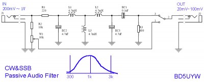

向各位老师求一张带喇叭的音频滤波器电路图 ,谢谢了!

你的意思我明白了,可否给我画张草图,输入端接短波机音频输出,输出端是接喇叭谢谢。我以前从网上下载了以张无源音频滤波器,照图制作未成功,(图中的电感线圈用的成品电阻式的电感)把图上传给你看看是否有啥问题?

你这是带通滤波器,输入/输出阻抗比较高,不能用在8欧的扬声器。
电路用不着了吧,你明白就好。
