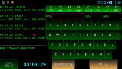

MorseRunner for Android
v0.4 内部开发评估版
MorseRunner0.4.apk (300 K) 下载次数:227
Master.rar (257 K) 下载次数:314
(点击图片看大图)
!!提醒!!
本版本是一个功能非常有限的原型,只供内部评估,里面应该还有非常多的bug没清掉,可能会导致程序死掉等等异常情况。极端情况可能会变砖(
请大家谨慎使用,但愿google的系统能保护大家
欢迎报告你遇到的bug(在哪个通联状态,按了哪个按钮后出错,听到的声音有什么反应等)请大家不要扩散到外部论坛。今后会在google play发布正式版本。
本版本具备的功能如下:
1、可以修改本台的呼号、WPM、侧音频率。其他参数设置被忽略。
2、随机产生电台呼号
3、只支持单一呼叫模式,活跃电台固定为1个
4、固定是全插入模式
5、计算QSO速度
6、只支持横屏
7、只测试过960x540分辨率,其他分辨率没有测试,界面可能会乱掉
安装方法:
1、下载 MorseRunner0.4.apk,安装到手机中
2、下载Master.rar,解压成Master.dta,这是标准的呼号数据库,需要拷贝并存放在手机的 /sdcard/hellocq.net/morserunner  目录下
请自行创建目录,如果目录不正确,将无法读取呼号数据库。注意如果有的手机自带外部存储的,需要放在手机自带的闪存中,不是放在外插的SD卡中。
使用方法:
1、点击“运行”,此时运行按钮点亮,你将听到背噪和远方电台呼叫
2、把抄收的呼号输入到“呼号”框,点“确认”,或点“F5”
3、把抄收的信号报告和序号输入到“序号”,点“确认”,或点“F3”
4、输入错误时,可以用手移动输入框的光标,并按“删除/取消发送”进行删除。
5、当希望取消发送时,可以点击“删除/取消发送”
6、当希望结束练习时,点击“运行”,此时运行按钮熄灭,背噪停止。
提醒:横屏模式下,设计的持机姿势应该是:左手持机,右手食指点击键盘。

没改呼号以前能运行,把本台呼号改了一下,再打开点运行显示很抱歉,“MorseRunner”已停止运行。点了几次都是这
离线bg6iqp
26
只看该作者 13楼 发表于: 2013-09-12
离线okstar
4781
只看该作者 14楼 发表于: 2013-09-13
回  13楼(bg6iqp)的帖子
第13楼bg6iqp于2013-09-12 22:09发表的:
感谢你的缺陷报告啊
这个bug是这样的:初始化时应用其实是竖屏,这时不恰当地保存了一些参数,这些参数在变横屏时是会被销毁的,于是程序中就使用了无效参数,就死掉了

试了,可以用,很不错 ,音调有点别扭 ,不过一点设置 就提示 应用程序 mor。。。意外停止
离线okstar
4781
只看该作者 19楼 发表于: 2013-09-14
谢谢楼上两位的测试报告。
音调问题是由于初始化参数那部分代码出问题了,不能读取默认配置(默认WPM=15,Pitch=600),因此全部按最低值来处理(WPM=10,Pitch=300)
正在debug中,在v0.5版时修复
