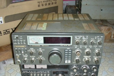

1、此机情况,据老朋友8AI讲,原机缺少一只电源调整2N5885,拆至另一台上维修用了。频率调整大扭性能不良,1MHZ的按键有一个不灵。
2、通过德邦运至武汉,本人亲自搭车去了比较偏远的提货点,天有点小雨,特地带一只塑料袋用来包装挡雨。可拆开两层纸箱包装后,竟然发现机器已包裹了两层泡泡塑料(不知道名称),就直接扔了我带的,抱上机机,好重好重,一路又抱又背搞回了家中。

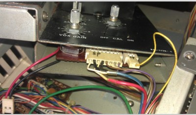

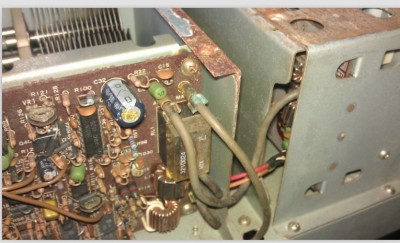

3、拆机,拍照,记录各连接线。这机是放了比较久了,外壳生锈,内部屏蔽盒生锈。。

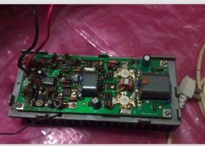

只看该作者 1楼 发表于: 2013-09-10

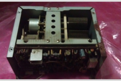

分离的部件,功放模块,天调模块,LPF模块。这些与维修接收无关,分开来方便搬动,真的好重哦。。
[ 此帖被bg6qbt在2013-09-10 10:43重新编辑 ]

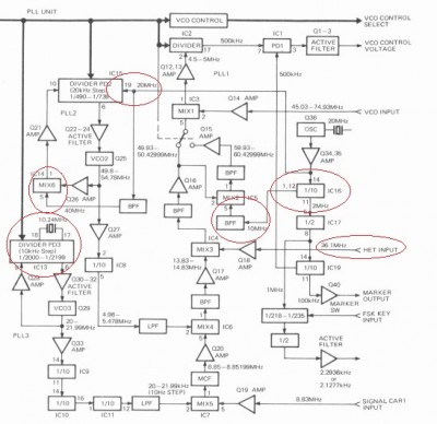

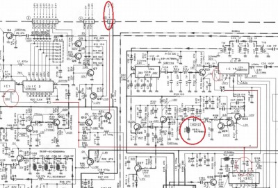

2、PLL部分检测。
  连接好UL信号连接线(失锁信号线,正常应该是4.2V,换锁是为0V),按照PLL调试说明,仔细测量了各环的参考信号频率,并用频谱仪进行监测幅度。正常。
对失锁锁信号来源进行了分析得知,该信号由VCO-2的IC15和VCO-3的IC13输出,以及主VCO中的IC1输出UL电压。这样就可以按各个部分进行测量与处理了。
按照如下的红线进行测量,可以找到失锁电压输出的端口。经测量IC1-4脚电压高电平7V以上,测量IC13-8脚电压6.6V正常,当测量至IC15-9脚只有3V,可以知道是这里把电压拉低了。通过调整VCO-2的T15中周,可以发现调整时该电压发生了变化,边测量边调整T15,直到电压恢复至6.7V,突然发现屏亮了,失锁问题顺利解决了。

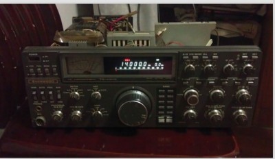

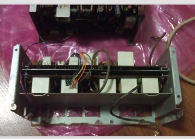

先上个结果目前进展情况吧,也是事后总结,其间不断查资料,动用了两台电脑,一台频谱仪,一台频率计。
可以看到拆除部分发射的部件,昨天测试接收在14.270和7.050,听到信号音质还行,就是灵敏度差点,还需要调整。

只看该作者 12楼 发表于: 2013-09-12

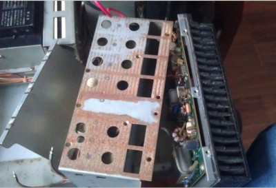

昨天开始全面更换大主板电解电容,拆下屏蔽罩部分!
