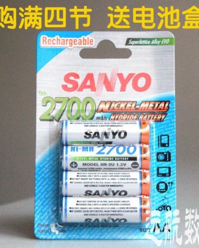

两者都有问题
KX3保护温度设置在40度 Over40度就停充
电池估计可能买到的是假电池  这个可能性不能排除 咋看都很粗劣,如果真是假电池的话 那市场上都是假货了
只看该作者 1楼 发表于: 2013-09-01
可以断言 市场上的三洋电池都是假货
三洋电池部门早在两年前并入了松下
nnd的 又一次上当受骗  中国就没有正货
希望其他用户不要再上当

旧三洋正规电池样品

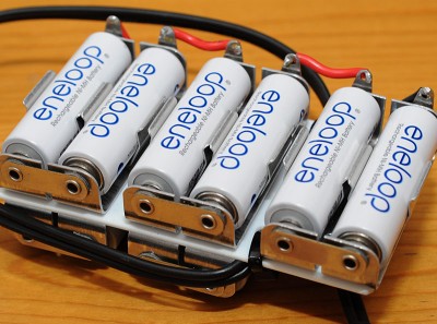

这是JA ham做的外置电池包 以前就在想 怎么这怎么用1900mAH的,日本条件那么好,干嘛不用2700mAH的呢
一直带着疑问。
原来三洋并入松下后原先的2700mAH电池废止了 改换成第六代?的新电池 容量虽然小 但充电次数大幅度提升。
这下对号了

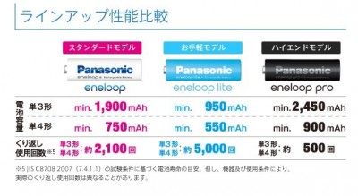

Panasonic 単3形 12本パック(スタンダードモデル) 「eneloop(エネループ)」 BK-3MCC/12
12节电池包 1950mAh 2100次充电保证
価格  2,551(円)     约合人民币159元
