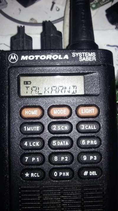

一台系统军刀,写频后开机时出现TALKARND,怎么办?

找个同类机子把资料复进去行吗.我也个—代军刀..

三代系统军刀开机出现“TALKBRND”提示应该是脱网的提示,但在设置软件中一直没有找到解决的设置,今晚再次连上写频软件研究,发现设置好的中继信道在发射时也没有差频,发射接收频率和接收频率相同。无意中拨了一下月牙开关,显示提示“REPEATER”(中继模式),中继信道的差频也正常了,呵呵,看来不是写频设置的问题呀,是这个小月牙开关在做怪,再拨回去,又显示“TALKBRND”了

系统刀的月牙就2个功能,倒频和加密,左边还有键可以自定义更多

那个月牙开关是加密用的。PM25
