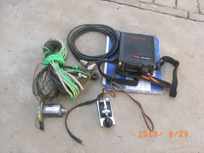

前两天有事回故乡——位于安阳市西北约50KM、位于林州市正北15KM的太行山区深处的一个乡村。带着“小三"(ft-817nd),想利用早、晚的时间和朋友们空中握手。
乡亲们大都已经盖起了二层小楼,而我的老家仍然是五十年代的土坯房,夏季,土坯房的优势——凉快。

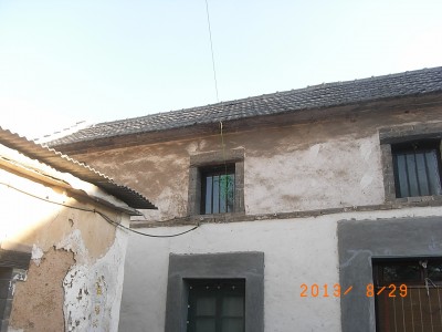

1、在老院的北屋小楼窗上把水平DP的一端固定,另一端固定在门前邻居后墙电表箱的螺栓上,5m -3 馈线,离地高度不足3m,天线架设完成。

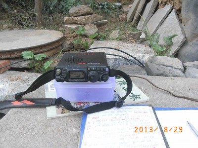

2、设备是携带十分方便的FT-817ND,内置电池,功率定在2.5w。
3、电键是小巧的DX-201。
4、水平天线是40m单段的,材料是黑色细通信(地质队电法测量也用此线)被复线,3铜4钢,很结实的,中间配个1:1小巴伦。

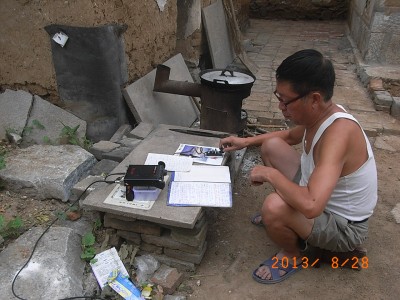

几天早晚的与各位老师、朋友QRP通联记录如下:

老师和朋友们信号到林州山区农家院都不错,都是559——599。
由于我的是QRP,功率很小,折磨老师和朋友们的耳朵了,十分感谢大伙与我QSO!
BG6LEU和我相距约50KM,28日傍晚BG6LEU是20w功率,29日早晨使用1w的QRP功率,信号到林州山区都是599,看来近距通信采用高仰角的低架水平DP效果还是不错的(BG6LEU是架在楼顶的倒”v“)。
