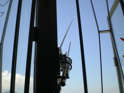

只看该作者 5楼 发表于: 2013-08-29
可以安裝在窗邊.

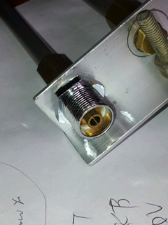

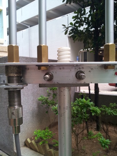

短振子为什么接馈线芯了呢?接反了?
BG2ALB
离线VR2LW
792
只看该作者 14楼 发表于: 2013-10-19
回 电离层 的帖子
电离层:短振子为什么接馈线芯了呢?接反了?[表情]  (2013-10-19 20:57)
短振子沒有接東西
离线许谷
22
只看该作者 15楼 发表于: 2013-10-21
明白了,接馈线的这个振子,有特殊结构。

回 VR2LW 的帖子
VR2LW:短振子沒有接東西[表情] (2013-10-19 23:27)
楼主我没看错的话这个是一个单边小八木,馈电振子振子是144MHZ旁边小的振子为400MHZ感应试馈电也就是从144MHZ振子那边把高频能量耦合到400MHZ的小振子上,最前面的那根是144MHZ的反射器。照片上好像放倒了应该反射器朝里。
离线bg1gyx
1041
只看该作者 18楼 发表于: 2013-10-22
两边加齐了就是一个144MHZ的两单元八木400MHZ单根振子,有没有增益没用过不敢妄加揣测。
