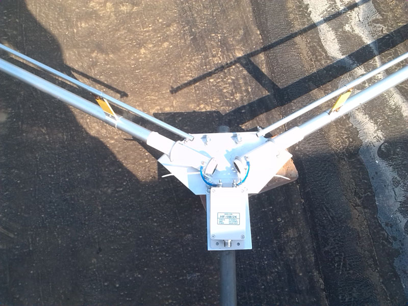

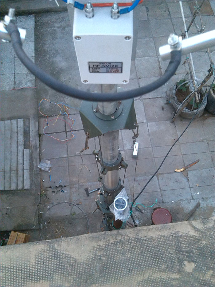

在平房用15米军用升降杆架设BG7PNV正v750短波天线+U段棒子天线
叶老师的服务绝对没的说,从前期购买的咨询,到后来安装过程中的询问,到后来的售后回访,都非常到位,关键一点是天线不错,至于50M阵子链接线的问题,也准备在后期的生产工艺改进中进行处理,总之不错。

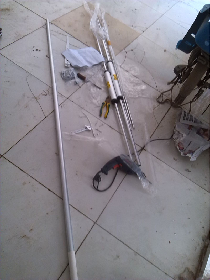

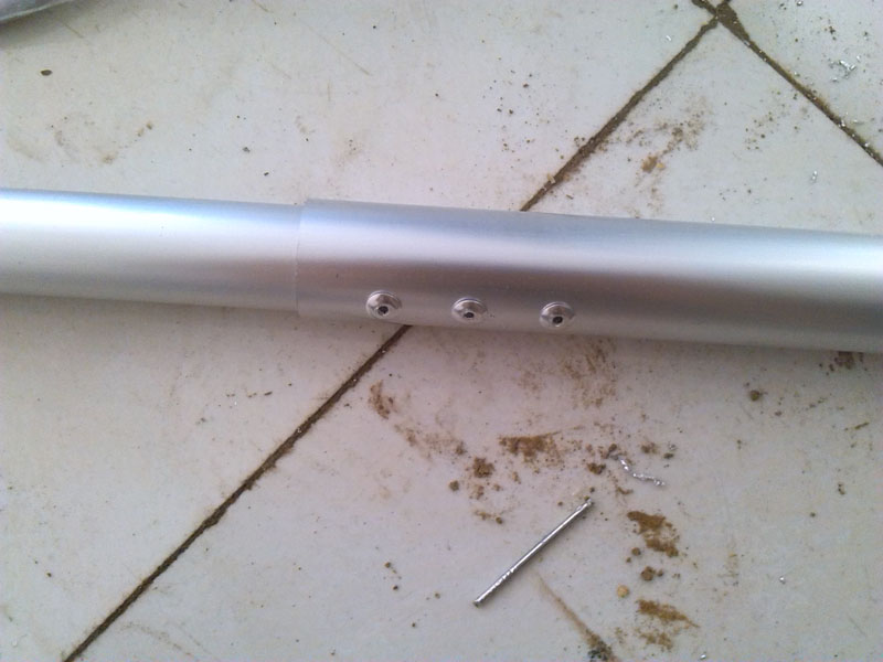

    玩无线电也有段时间了,但由于家里对这个非常不感冒,为了减少矛盾,只能忍气吞声,准备好长时间的的短波设备算是初步到位了,目前的设备很少,算是刚入门吧,上周周末两天自己一个人算是把天线都弄到杆子上了,现阶段只能说是初步安装了,还没做具体的测试,就连U段棒子的馈线还没有接上,废话不多说,看图吧。

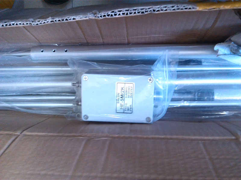

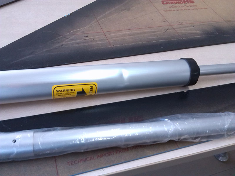

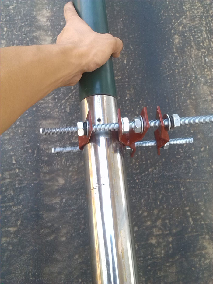

  先说说叶老师的正v750吧,我用的德邦物流,自提的,算是路上还安全,就是有一个线圈外面的铝壳稍微有点压痕,不过不影响使用;

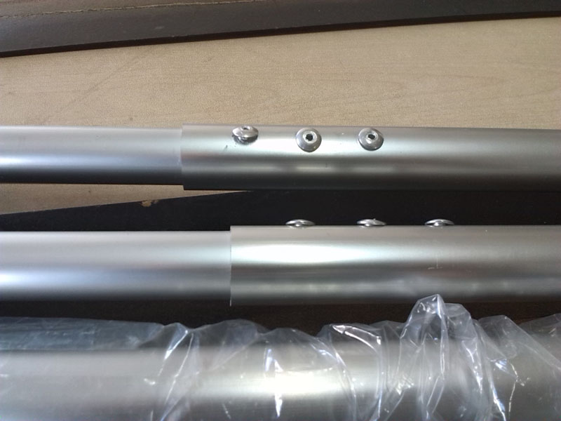

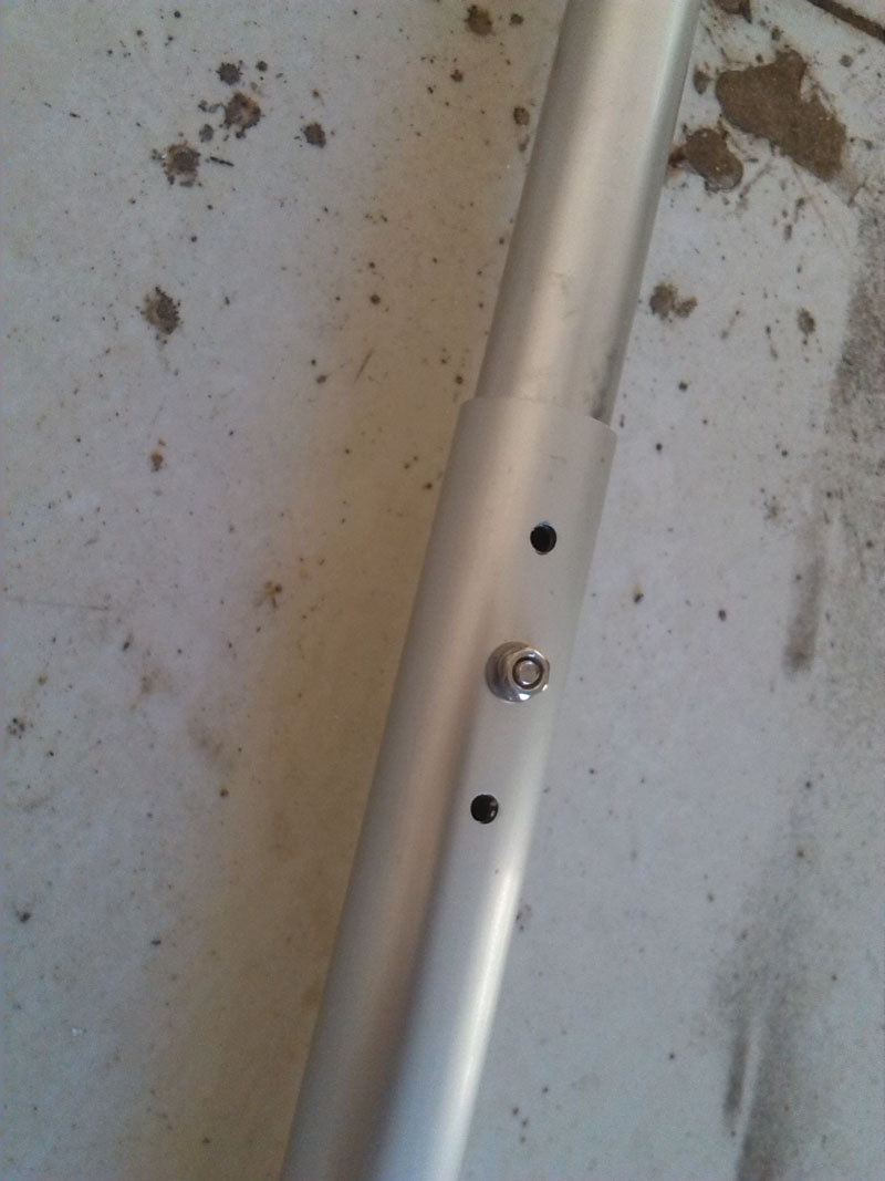

  另外发现有的管材链接处的铆钉加工较为粗糙,大概有2个位置,我自己重新加固了一下,也不算事;

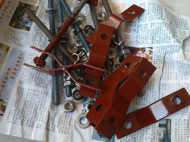

  成本管控还得跟叶老师学,螺丝数量正好,就多了几颗螺母,另外螺栓如果能在长5mm就好了,现在配的安装有点不方面,太短了,就是这个连接50M的螺丝;
  所有螺丝也用镀锌喷灌再次处理,增加抗防腐能力
  固定夹板用的应该是冷镀锌工艺,我发现已经由个别生锈点,这也没关系,我用镀锌喷灌喷了2遍,有点流挂,但防腐绝对没有问题,流挂在我们单位也算不合格,呵呵,不过这都不叫事,另外增加了一个固定巴伦的护板,也是镀锌喷灌处理;

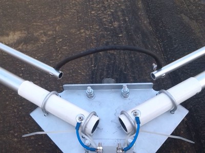

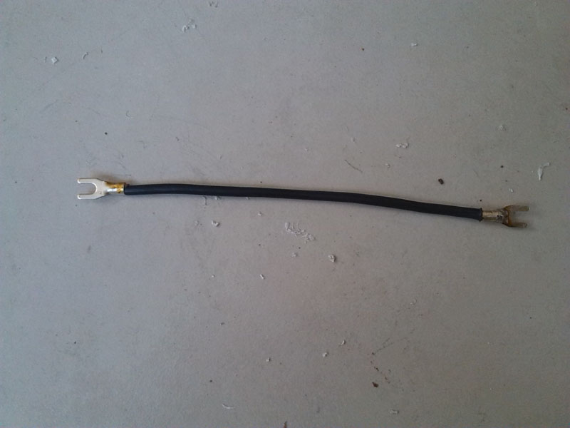

  差点忘了,既然是包含50M,我感觉就应该配上50M的链接线,才不到20cm,可以把这个钱加上啊,但由于没配,我还得外出买接线端子,自己回来焊一条,这点有点想不明白;
  最后,总体来说,也老师的天线还算不错,算是我的第二套短波天线(第一套买的别人DIY的,当时没问清楚,回来用着费劲,就一直没有架设)。

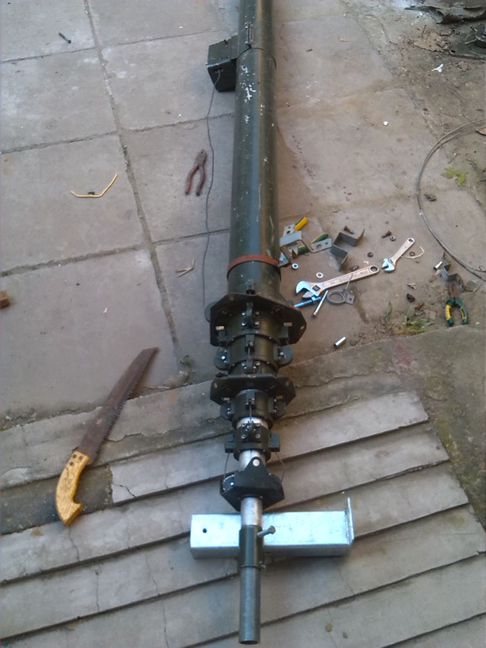

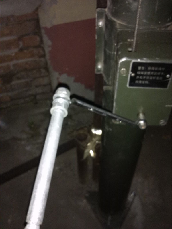

  升降杆用时重型15米升降杆,不过最上面第二节的一个U行滑轮有点变形,升到50cm的时候,就卡着不动了,卸下了维修时,结果将U型轮弄掉了一个小边,为了避免钢丝绳被绞坏,索性不要论了,直接用铁销固定,效果一样,没有影响;

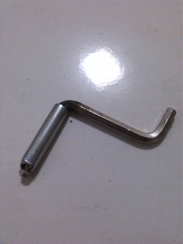

这个升降杆来的时候没有摇把,包括绞盘也没有摇把,都是我自己DIY弄的,在这里说一下,以前我不知道绞盘如何使用,也在论坛上问过哪些出东西的人,可没人告诉,现在有了这个东西,知道怎么用了,如果哪位不知道我可以告诉你,虽然有些人觉得这非常低级,但有人确实不知道,我就是其中一个,升降杆摇把使用6角扳手+150mm膨胀螺丝固定制作而成,绞盘摇把用外六角扳手折弯弄成

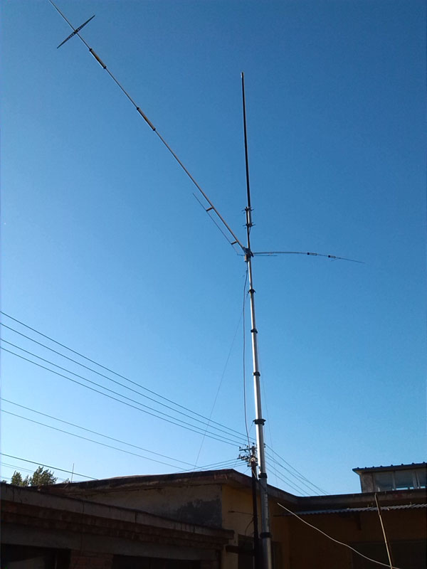

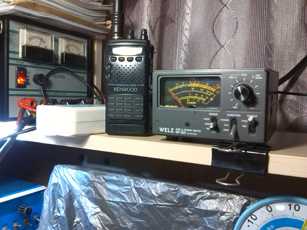

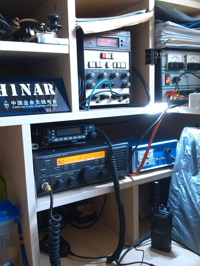

  目前短波测得的驻波还算满意,但不知道我测量的方法对不对,我描述一下,请各位赐教,7M,14M,21M我都是调成5w,然后把模式调成CW模式,然后按手咪进行发送,然后测得的驻波都在1.2一下,开始时7M高度4米,驻波1.5,后来把高度升到7米左右,7M的驻波变成1.1一下,不知道我的测试方法对不对,请懂行的赐教吧
  U段棒子馈线还没接,驻波也测不了,不过俺以前通联过,况且按时高度也没这个高,应该问题不大,光看这个棒子的粗度就知道了,现在可没有这个质量的,跟我腕子一边粗,而且这个跟那种白色的不一样,我以前用过白色 的,比这个细不说,而且还会掉粉末,不知道什么原因,呵呵

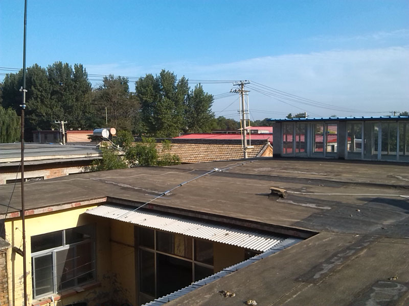

  我这里支撑杆距离村里的供电电路大概有5米左右,不知道对信号有多大的影响,这两天开机情况看,7M开机后就能听到其他人在通联,但14M收听的的信号很少,不知道什么原因。
  上面说的两条馈线、馈管、上面一个写着-8,是不是可以理解就是-8的馈线啊?不过我只有听说-7、-9的馈线,-8的还真没听过,不知道什么情况。
  目前用的支撑杆,由于没有最上面的那节,现在天线装上去后发现有风的情况左右大概有10度的转动,不知道影响多大。

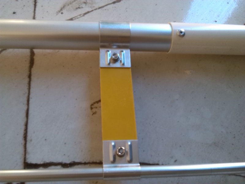

三角板用绝缘材料就好了,金属的三角板虽然有PVC绝缘套管绝缘,但相当于两个振子之间有个短路的“无形”电容,可能会短路部分高频能量。

BA4II:三角板用绝缘材料就好了,金属的三角板虽然有PVC绝缘套管绝缘,但相当于两个振子之间有个短路的“无形”电容,可能会短路部分高频能量。 (2013-11-03 21:30)
来时就这样,估计是考虑强度的问题吧,您说的有道理,呵呵,先凑合用吧
余老的一句话提醒了我,厚点的环氧板可以改制。

回 bg3upa 的帖子
bg3upa:余老的一句话提醒了我,厚点的环氧板可以改制。 (2013-11-04 01:00)
我自己DIY的便携正V天线的三角板用的是厚胶木板。
