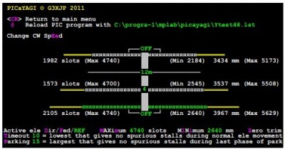

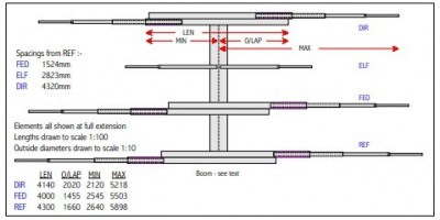

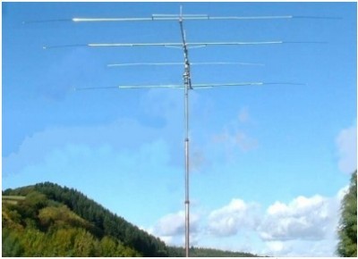

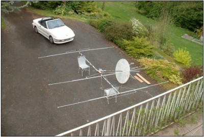

这是一个半开源项目,由peter G3XJP设计并制作原型验证天线。所有制作过程和尺寸都能在网上找到。
架好的天线

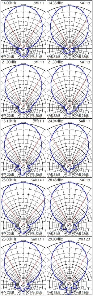

天线方向图
PC控制软件
天线尺寸

天线方向图 是 怎么 测出来的

王雷生:天线方向图 是 怎么 测出来的
 (2013-08-30 10:28)
软件模拟出来的

标题把你们骗了,我道歉!不过里面说得很清楚呢。
这个天线的结构强度太差了,不过可以学习别人的匹配方法和算法。要做的话打算做个DP就好了,这样匹配就简单多了。
本来看好DB36或是DB42,无奈价格越来越高。而且现在的楼顶已经被包围得差不多了,所以慢慢在选择搬家后的新天线。
