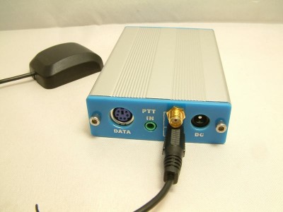

新做个APRS 车台用TNC,支持ICOM YAESU,手咪联动,开车盲调
少量加工了些,有需要淘宝拍
http://item.taobao.com/item.htm?spm=a1z09.5.0.0.63Bc5t&id=19746630344
APRS电台YAESU ICOM通用TNC
支持PTT联动,带5档功能开关,盲调,开车时快速切换功能,使用更方便。
主机功能简介:
8-30V宽电压输入,反接保护,微功耗:12V / 0.01A ,尺寸:70*24mm。
3.3V低压高速CPU STC12LE5A60S2  进口FX604硬件调制解调电路
5档快速功能选择开关,盲调,开车时快速切换。
明确清晰的LED状态指示灯
标准DATA接口,光电隔离的PTT联动接口
RF双向编解码
KISS格式蓝牙或串口双向通讯
支持蓝牙(可选),9600速率
支持4800速率、9600速率GPS,自动识别
支持手动GPS信标(手咪PTT联动)、智能GPS信标、定时GPS信标,支持电压报告
支持DIGI
参数设置记忆
支持ISP固件升级

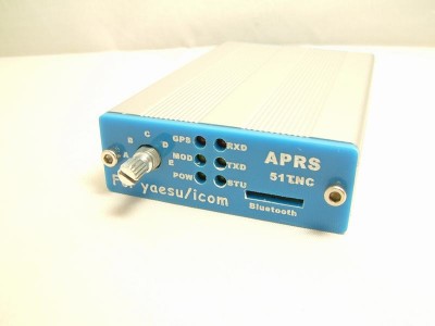

1、FUN功能档位开关:
A档:KISS模式,不发送任何信标,不响应手动PTT控制。
B档:手咪PTT联动,按手米通话,通话完毕松开PTT,自动尾随发射APRS数据。
C档:智能GPS信标,根据速度、航向自动发射GPS信标。
D档:定时GPS信标,根据设置的时间,发射GPS信标
E档:DIGI中继模式,接收并转发符合设置条件的数据。
●无论哪种档位模式,当未连接GPS、GPS未定位输出有效数据,均不会发射GPS数据信标
●无论哪种档位模式,都不影响RF解码(随时解码),都不影响蓝牙/串口收发数据。
●无论哪种档位模式,GPS始终在通讯,均可通过GPS灯获得GPS状态。
2、LED指示灯:
GPS状态指示灯:
-熄灭:没连接GPS
-慢闪:GPS未定位输出有效数据、自动识别4800/9600速率、通讯错误等状态
-常亮:GPS已定位,输出有效数据
MOD:指示PTT IN 状态,PTT按下时,点亮,松开则熄灭。
POW: 待机时,间隔1S闪烁,表示主板运行正常。
RXD: 电台收到完整数据,成功解码后与蓝牙/串口输出数据时同步闪亮。
TXD: 电台发送数据时闪亮闪亮。
STU: 蓝牙状态灯,与TNC无关,蓝牙未连接时,闪烁,连接后,常亮。
●TNC通电或复位时,以上LED(除STU)闪烁几次,表示初始化成功,并用于检测LED。
手咪PTT联动检测模块,PTT OUT接口光电隔离

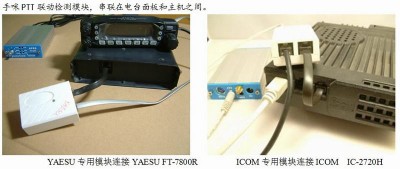

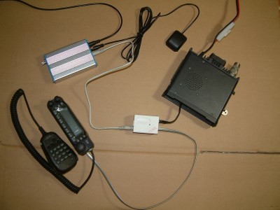

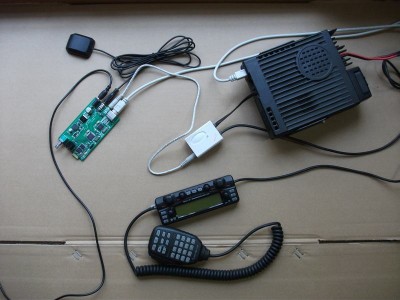

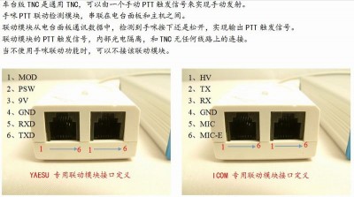

连接ICOM IC-2720示意图
连接YAESU FT-7800示意图
[ 此帖被BH4TDV在2013-08-22 17:23重新编辑 ]

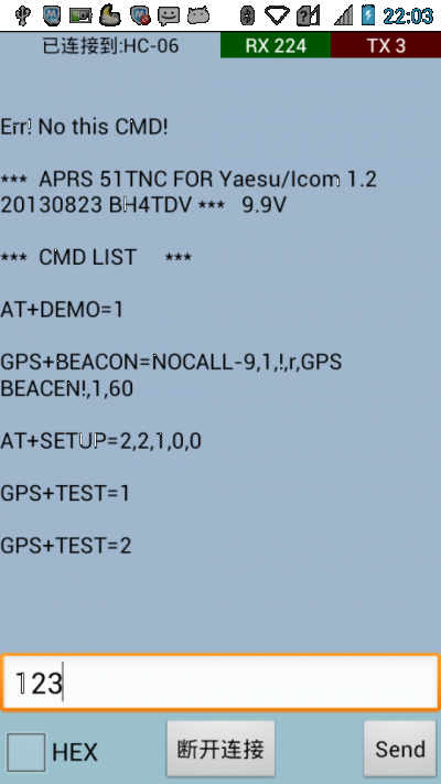

蓝牙设置参数
设置指令说明:
注意:所有的设置命令都要+回车(ENTER键)。
设置参数后,主板将复位并输出全部参数。
指令只有5条。
命令1:AT+DEMO=?
说明:设置恢复主板默认值。
命令2:GPS+BEACON=BG1WPR-9,0,!,r,GPS BEACEN!,1,60
说明:设置信标的呼号、ID、中继转发路径、类型、图标、自定义信息,带电压报告、定时信标时间。
必须是7个参数,中间逗号隔开。
默认数据解析:   BG1WPR-9   , 0  ,  !  , r  ,  GPS BEACEN!  ,  1  ,  60
1、GPS+BEACON= 固定字符
2、 BG1WPR-9 设置信标呼号,默认呼号NOCALL,大写 ,最多6位 。
设置信标SSID,默认9, 参数值范围0-15。
呼号与ID之间用符号“-”隔开。
3、0 设置发送的信标数据包含WIDE1-1或WIDE1-1,WIDE2-1中继转发路径信息。
0=无路径
1=WIDE1-1
2=WIDE1-1,WIDE2-1。
默认=1,即包含WIDE1-1。
4、 表示类型符,固定长度1个字,一般不用更改。如需修改,参考APRS协议手册。
5、 r 表示服务器地图上显示的图标样式,固定长度1个字,参考《APRS图标集》更改。
6、GPS BEACEN! 表示自定义信息,最多80个字,英文。如果要写入PHG信息,定格填写。注1。
7、1 信标信息段末尾是否插入TNC电压报告。1=是,0=否。
8、60 定时信标发射时间,范围:0-65535秒,设0时,不发送信标。TNC定时信标工作模式时有效。
注1:信息段顶格,前7个字符,当填入PHG信息时,服务器将自动识别并显示。
命令3:AT+SETUP=2,2,1,0,0
说明:设置TNC,必须是5个参数,中间逗号隔开。
第1位:PTT发送延时,单位250ms,参数值范围1-9,即250ms-2250ms。默认2,即500ms。
第2位:数据包发送间隔,单位50MS,默认2,即100ms。
第3位:DIGI模式时,接收数据含WIDE1路径时转发,0=关闭,1=启用。默认=1,即启用。
第4位:DIGI模式时,接收数据含WIDE2路径时转发,0=关闭,1=启用。默认=0,即关闭。
第5位:允许转发时插入中继名,0=关闭,1=启用。默认=0,即关闭。
GPS测试命令1:(20130823固件新增)
命令4:GPS+TEST=1
说明:从GPS多条数据帧中,检索出GPRMC数据帧,并返回GPS通讯状态的代码
//E0=GPS没连接
E0=GPS没连接
E1=9600 速率,没检测到GPS数据帧,首帧标志$
E2=4800 速率,没检测到GPS数据帧,首帧标志$
E3=通讯错误、GPS连接意外中途断开,可能不是GPS设备
E4=帧数据全部检索完毕,全部帧数据不含标志GPRMC,该设备不是NMEA-0183协议的GPS或是其他设备
E5=检测到GPS,但未定位,数据无效。
同时输出GPRMC数据帧
E9=检测到GPS,并且GPS定位成功,数据有效。
同时输出GPRMC数据帧
GPS测试命令2:(20130823固件新增)
命令4:GPS+TEST=2
说明:不对GPS数据做任何处理,GPS数据直接同步从蓝牙、串口转发输出,无论GPS速率。
串口调试软件应选择正确的波特率,使GPS数据显示正确。
此功能一般用于检测不同GPS输出数据格式的微小差别。
注:
1、GPS测试状态时,档位开关操作无关。
2、随意输入一个错误的指令,使TNC复位,即可退出GPS测试状态。
3、TNC重新通电,即可退出GPS测试状态。

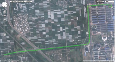

马工的拐点在智能模式很漂亮,几乎完美,2720与车载51的完美结合
细水流长,慢慢品吧
