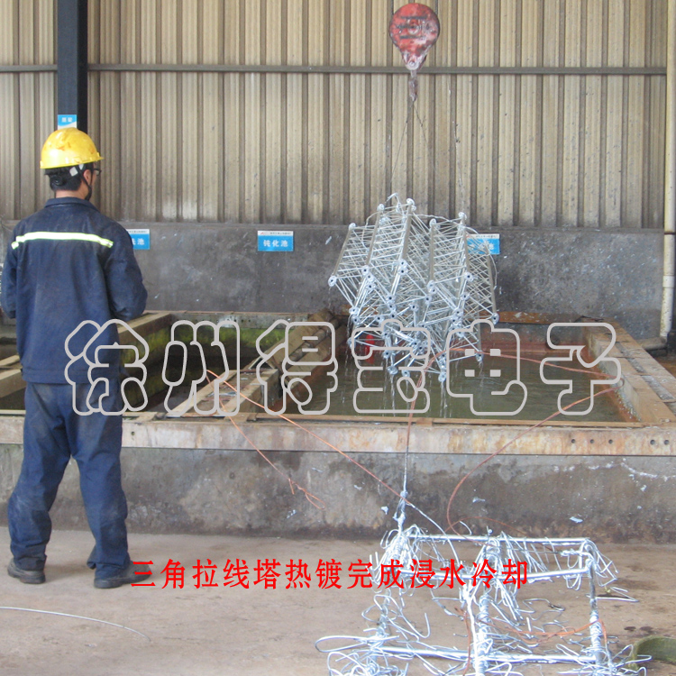

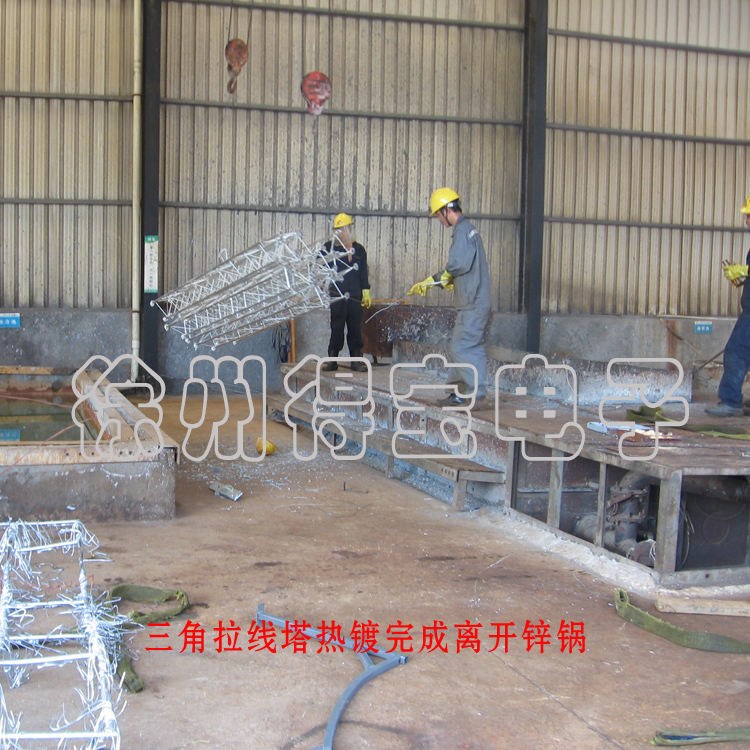

2658
只看该作者 15楼 发表于: 2013-08-24
感觉镀锌池的安全措施似乎不足
这一失足不就跌进去了。。。

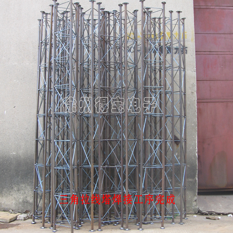

78
只看该作者 16楼 发表于: 2013-08-24
没有看到该公司生产的三角铁塔资料
