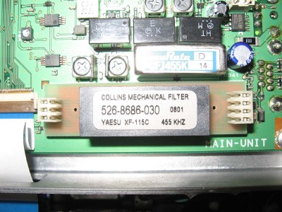

    2008年在KPP处购入的FT897D,8G开头的应该是08年出厂的机器,一直使用正常,但由于工作原因,去年很少使用,最长2、3个月没开过机。
今年拿出来使用时发现u段灵敏度低(无测试仪器,和手台对比接收弱信号,手台原机天线能收到4几的信号,897用车载天线居然没信号),于是网上搜索,(本论坛前辈们的帖子是857的)说是中频滤波器变质,并提供有淘宝地址,呵呵,便宜,才1、2块一只,买了3套。因为只发现U段灵敏度低,于是只更换G、E后辍的2只,更换后感觉正常了,能收到信号了,看来是这个问题。后来便架起八木上兴义中继了,信号最好54。

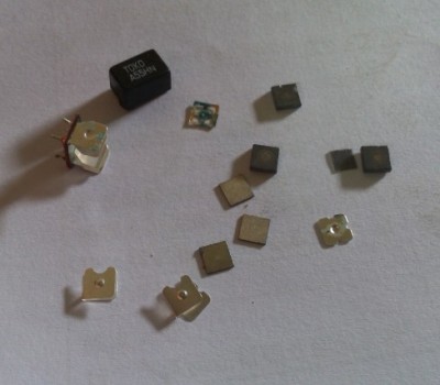

    昨天跟朋友BG8NRN、BG8OHA等在中继上聊了很长时间,后来发现有类似闪电时卡卡的干扰声音,去掉天线也有,特别是调到SSB模式,所有波段都有。于是又上网搜(哈哈,网络真是个好东西),结果说是AM那只中频滤波器(后辍H的)问题,反正手上有,换吧(原来想原装的应该好点没有换呀其实是水平差了,这个东西又不好换,焊下来不容易),换上后惊奇的发现:
1、卡卡干扰声没有了。
2、U段收中继58、59了。
3、朋友说我声音变了,跟昨天的不一样了,哈哈。
4、短波段S表也起来了,比原来最少也增加了2、3格(没仪器只是大概估计的)
5、太高兴了,貌视新机一样的感觉(自我安慰罢了(此处不能简称))。
本人水平有限,只是就现象摆事实,希望对有相同问题的朋友有点用处:三个滤波器如果出现问题,坚决一次全部换掉吧。另外,没事多开开机,这玩艺跟车一样,越放越坏得快。哈哈,73送给看贴的各位。补张图,铜绿锈、氧化陶片,唉,真对不起它的口碑。

借用BG6RET的照片,817用的元件不一样,看样子质量不错,没那么容易坏。
