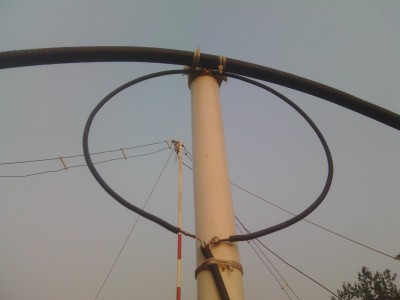

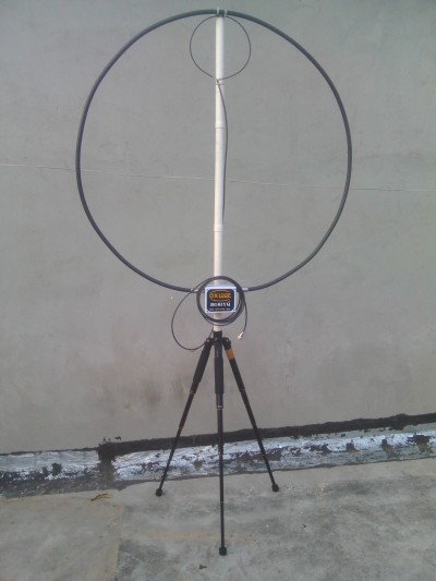

按照意大利火腿IK5XCT 的DXLOOP仿制,地址资料。http://www.qsl.net/ik5xct/om.htm
覆盖波长40米—10米,使用一段时间效果不错。

这个小圈的位置在上合在下有什么影响或区别吗?我看网上也有跟您这个正好反着的
离线电离层
5854
只看该作者 4楼 发表于: 2013-08-22
离线bg2ano
451
只看该作者 5楼 发表于: 2013-08-22
上下的区别就是固定调整的却别 通联效果应无区别
mini SW2013      BA6300
离线BG6IYQ
7039
只看该作者 6楼 发表于: 2013-08-23
回 李雨 的帖子
李雨:这个小圈的位置在上合在下有什么影响或区别吗?我看网上也有跟您这个正好反着的 (2013-08-21 10:11)
谢谢关注,5楼说的不错。
我认为在上在下完全是为了调节方便,不过国外网站有个视频,电容在下边时,下边的电压最高,上边的电流最大。电容在上边时,正好相反。

哦。抄收了,不过我在想,这个小环天线的支撑部分是不是可以用金属支杆,弄个收缩的,方便拆解可以野外架台用,电容在下边的时候,馈电部分是从上面引导下边,馈线是金属的,是不是可以理解为用金属支杆不会对信号有影响。
15098
只看该作者 8楼 发表于: 2013-08-24
回 李雨 的帖子
李雨:哦。抄收了,不过我在想,这个小环天线的支撑部分是不是可以用金属支杆,弄个收缩的,方便拆解可以野外架台用,电容在下边的时候,馈电部分是从上面引导下边,馈线是金属的,是不是可以 .. (2013-08-23 20:40)
别的不说,就小环两端电压高到近万伏,用金属杆相当危险~

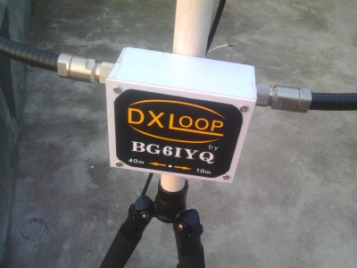

可变电容器耐压值怎样,不会打火吧,咱就难在电容上了。

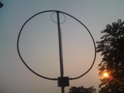

嘿嘿,热烈祝贺小环成功,前几天楼主信号不错哦,原来就是这款天线啊。不知用的啥设备,有点军机的味道啊??

你下面的事巴伦 还是 真空电容?

看到了  空气电容 不知道打火不???

bg4bye:可变电容器耐压值怎样,不会打火吧,咱就难在电容上了。 (2013-08-25 14:52)
双联360P串联,25W功率处未打火,再大功率未测试。

曾经拥有:嘿嘿,热烈祝贺小环成功,前几天楼主信号不错哦,原来就是这款天线啊。不知用的啥设备,有点军机的味道啊?? (2013-08-26 09:58)
谢谢,很高兴用磁环天线与您做QSO!
我当时的设备是Q10B,功率20-25W之间,天线在院中架设,离地面1.2米。

王雷生:看到了  空气电容 不知道打火不??? (2013-08-26 10:58)
目前,25W功率处发射未发现打火现象。
