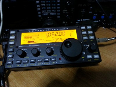

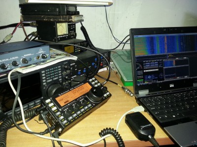

拿到神机兴奋不已,也玩过SDR-IQ,既然kx3也支持 RX-I/Q输出,于是淘宝千辛万苦终于找了一台EMU-0202声卡组成我的kx3 SDR 频谱显示

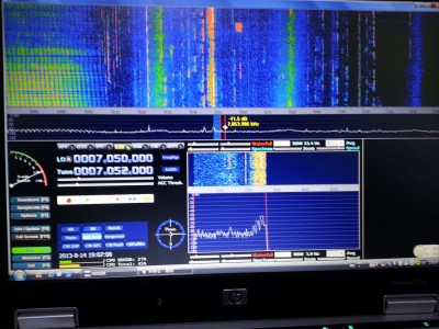

软件使用的是HDSDR,在使用中发现频谱上的频率与实际频率对不上,比如说我在7050收听,在频谱上发现7053有信号时用鼠标点至7053却没有信号(频谱显示的信号实际存在,但不是在7053频率上)后来查看了下中文版的说明书,有这么一小段话是指的我的这个原因吗?还是我菜鸟不懂设置。见图片

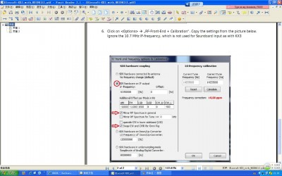

只看该作者 4楼 发表于: 2013-08-17
什么问题都难不倒勤劳的人民,哈!解决了。 Elecraft-KX3_with_HDSDR[1].pdf (114 K) 下载次数:67 Elecraft-KX3_with_HDSDR[1].pdf (114 K) 下载次数:67

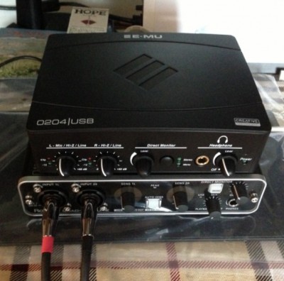

UA55比0204(0202)效果更甚一筹,买了两台 今天做完了驱动到效果的全部实践测试。
同样NaP3的2.30版本具备IQSwap  主要是WaterFall相比HDSDR均匀清晰 接近SDR-IQ的
直采效果。
总之IQ能看到WaterFall已经是不错了 。
KX3这个输出口只能说是 有功能不实用,除非用非常高昂的M2 USB才能作为QRP使用。
还不如FCD++棒子,而且TX/IQ=ON后整机耗电相当厉害,
IQ Panapter并不是需要追求的解决方案。                  花钱买到了结果 (笑)
