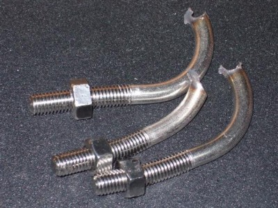

一定是进口货啦!国产精品不会出来这样的情况啦!

和国产进口没任何关系 有这经验就好

这个不是被拉断的.
我想知道它是安装前因为孔距在掰开时出现裂缝导致断开还是掰开安装之后在上紧过程中再次受力断开的?
另外断口边有明显的颜色改变,是不是被加温了?
能得到答案是最好. 以后涉及这种U型卡时大家都少走弯路.
没有答案就是没有问题了.

看口很明显,是被角磨机的切片切断的,这是农民工的杰作,懒得拧螺丝了,直接切断!破坏大王干的活!不知道我的猜测是否正确!

的确像是角磨机切断的 紧固的力不小啊 都变型了 这么新就切断了是螺丝扣出问题了 还是为了抛开看一下材质 我机的老师傅就是靠磨金属或切割是出的火花的长短和分叉来大致判断钢铁的材质和含碳量

BD1SA:看口很明显,是被角磨机的切片切断的,这是农民工的杰作,懒得拧螺丝了,直接切断!破坏大王干的活!不知道我的猜测是否正确! (2013-08-17 10:01)
分析的太好了.
