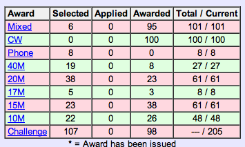

今天随着UN5C的LoTW确认,我的DXCC 100 CW终于完成了!自我陶醉一下

我的第一个CW QSO是2012年10月10日,对方是HT9H,到最后一个UN5C今天确认,差几天就是10个月,全部使用LoTW确认。

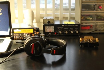

设备:TS-480SAT 100W

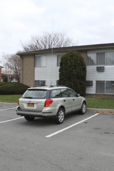

天线:最开始是室内的Loop(不是小环)+ MFJ-949E天调,很快就换成了架在车顶的垂直天线+MFJ-949E,再后来把天调换成了SGC-237自动天调,放在垂直天线根部,以求降低高驻波在同轴电缆上的损耗。我的垂直天线变了几次,最开始是自己用铝棒做的2.7米长垂直天线,但套丝做的不好,机械强度不行,大风吹过之后容易拆不开,后来买了几个Budipole的配件,组成一个2.1米长的垂直天线,用了几个月,最近又多买了几个Budipole的配件,天线最长可以达到5米高,效率应该比原来高不少。
主要是DXCC积累是在2012年的CQWW CW比赛上,一次就通了103个DXCC,那时用的天线是车上的垂直天线(2.7米)+ MFJ-949E。

这么高的天线,对车顶有没有影响?

天线装在车顶行李架上,我从来都是停车时才使用,要开走时天线都收起来了,应该没什么影响。
