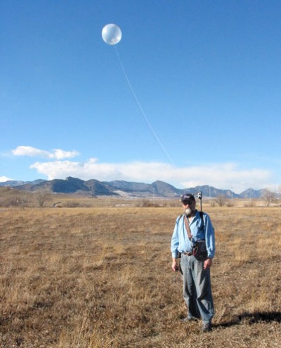

气球天线 [复制链接]
只看楼主 倒序阅读 0楼 发表于: 2013-08-05
http://www.youtube.com/watch?v=QrWaEZtmumo

2010年BD4CR玩过160米的风筝天线,结果半夜没风,掉下来了。哈哈。

先不管效果如何,这造型实在是拉轰!

国外HAM 蛮有创意

呵呵,有意思,好办法!

我们的陈大官人很多年前就用气球天线了。。。。。

谁来计算一下1.5m㎡软线22m要多大体积的气球才能把电线拉直!!??

曾经想过这个办法,架设长线,后来也是没找到合适的气球

几年5.5节我做过类似的天线。

请问这一瓶气能充多大的气球啊?

你不就想知道能升多重的东西呗
10寸的气球50个,一寸=2.54cm
球面积计算公式是4/3 派 R 3次方=4/3×3.14×12.7^3=8576立方厘米=8.576升
50个就是429升大约不到半个立方
氦气密度是0.1786克每升,空气是1.29,每升大约1克多一点的升力,429升也就一磅左右(九两)含气球等等零件。
