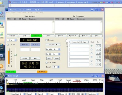

一、下载WSJT-X,和JT-ALERT两个软件,并安装。WSJT-X软件是用来进行JT65 和JT9模式进行通联的主软件,JT-ALERT软件是用来协助处理WSJT软件通联后的日志处理。安装好JT-ALERT后有四个快捷方式,红色是日志处理,一个是对应JT65-HF软件 一个是对应WSJT-X软件用的,这里我们启动红色叉叉的JT-ALERT FOR WSJT-X 软件。
二、同时启动WSJT和JT-ALERT软件,界面如下。第一次启动JT-ALERT软件时会提示输入呼号。

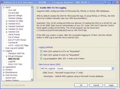

三、设置JT-ALERT:
依次点击JT-ALERT 软件条中间的SETTINGS-MANAGE SETTINGS-LOGGING出现如下界面
按上图示设置好数据库,注意:选择黑体字显示的HRD V5/V6.于选择好数据库为HRDMYLOGBOOK ACCESS
这样就安装设置好了这两个软件。
JT-ALERT 的功能:
1、是把WSJT通联记录下来的日志直接导入到HRDLOGBOOK的数据库里去,设置好了后,WSJT在点击保存日志时,JT-ALERT就自动记录到HRDLOG中去了。不用其它的操作。
2、可以自动上传QSO到HRDLGOG.NET网站上去。
四、WSJT软件使用方法。坛子里已经有不少高人写了。这里只补充一点关于WSJT的。点击WSJT 菜单中SETUP,勾选  PROMPT ME TO LOG  QSO ,前面出现一小勾,表示当通联结束,发送73时,软件会弹出窗口提示保存QSO日志。

Alert不算复杂,它的功能很有用,我觉得最有用的是告诉你这个呼号在哪个波段是已经通联过的,还有提示你有未通联过的呼号在呼叫CQ,你想要的字头、分区等一旦出现就会立即提示你,再者就是自动LOG并自动传送给HRDLOG很好用。
