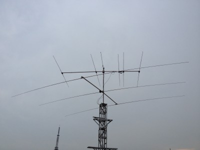

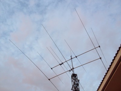

宁波上几天来雷暴,把八木都都吹的没有那样子了,和好兄弟一起把两层八木都卸下来了,顺便借这个机会保养一下铁塔,等全部准备好,再次上八木,先来一条HY-GAIN 3波段的GP临时担当一下任务,就是这炕人的英文说明书难懂,希望大家献计献策,谢谢了。

雷暴前天线的雄姿

雷暴后的痿姿 PNV的天线绝对OK的,就是担心掉下去伤到人那就完蛋了。。。

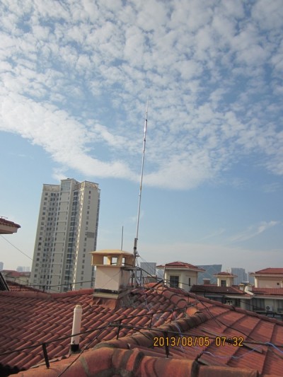

临时安装了HY-GAIN 12AVQ 应急一下

回 BD5CAM 的帖子
BD5CAM:非常感谢7NQ,麻烦帮我看一下这天线到底要几根地网,谢谢。 (2013-08-05 08:16)
在手册的配图上,说明了地网需要六根,10、15、20各两根。
我个人认为,每个波段两根地网,是不够的,天线的效率很低,如果不觉得麻烦,最好是每个波段8根以上...
离线BD5CAM
1789
只看该作者 15楼 发表于: 2013-08-05
回 BA7NQ 的帖子
BA7NQ:在手册的配图上,说明了地网需要六根,10、15、20各两根。
我个人认为,每个波段两根地网,是不够的,天线的效率很低,如果不觉得麻烦,最好是每个波段8根以上... (2013-08-05 10:51)
非常感谢NQ,就是地网也要有尺寸,我已经弄了6根地网了,就是不知道地网每个波段的具体尺寸,NQ帮忙看一下具体尺寸,非常感谢。
