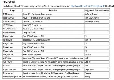

法师们 大大们 初学SSB
WinTEST怎么用KX3里面的VoiceKeyer  求解

script是wintest4.0版本后出现的,我只有3.x版本的,所以没法帮你试,也不知道新版的phone模式是不是支持script,以前的只能支持录音。
如果支持的话:
http://www.kkn.net/~n6tv/K3scripts.zip
这是K3的脚本,KX3是类似的,你可以查一下KX3的cat命令文档。
如果是XP,把下载的脚本解压到"C:\Documents and Settings\All Users\Application Data\Win-Test\scripts\"
1. 在wintest软件里选择 Tools | Scripts manager
  2. Select the script (single-click)
  3. Click [Properties]
  4. Click [Define...]
  5. Press the function key you wish to assign
  6. Press [OK]
然后在message的设置里把自编的脚本名填进去。

KX3 DVR Play不动作
需要查找Cat cmd重新编辑Script再Stepin,
等有时间仔细研究下

LUA scripts to control Elecraft P3  无意中看到有这个 K3的可用了

因为KX3不是拿来比赛的,所以你想看到wintest如何用KX3肯定不会有太多信息,elecraft的命令是比较直接的,你只要知道机器上按哪个键可以启动DVR,而且实际操作也没有问题,那么通过cat命令就能够实现这个按钮的动作,具体的按钮代号要看手册。

KX3的msg play的键号是11.你修改一下K3的脚本就可以了
还是那句话,你先在机器上操作,如果机器上都操作不了,就不要去想软件控制了。
