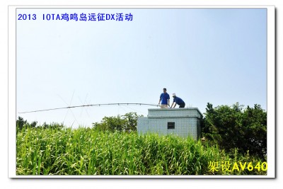

天线序曲;

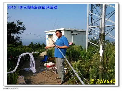

从BG5FCH手里拿到AV640就计划架设到楼顶,介于某大佬确定到7月底上岛架设实验AV640,我就一直把它放在客厅里没往楼顶架设和折腾,只是简单的清点下零配件和主体杆子插接下,没做室外架设。2013 IOTA登岛的日子来了,AV640也在登岛前一晚上让我套上防雨塑料布打包完毕了,事实证明我做的很正确,登岛那天大雨哗哗的....
架设契机;

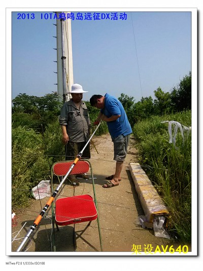

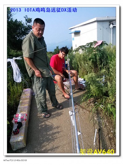

随着IOTA CONTEST临近,有天下午暴风雨把岛上山顶的Spiderbeam八木天线彻底摧残了,BG3MKT(裤头哥)见此下令头一晚几位不值机的早早睡觉,第2天早4;30分,李哥挨个叫醒兄弟们上山顶抢修八木天线,一就架设AV640,也是想趁太阳没出来把问题解决,否则毒太阳出来大家都受罪。经过大伙的努力,Spiderbeam八木天线又复活了,完好如初了,大伙心情轻松许多,趁大家士气大振一就把女优(AV640)从箱子里拖出来了.....接下去就是BG3MKT(裤头哥)与BG5FCH(发春货)的电话会,这里需要提出一点,天线安装说明书没有,让安装的每一步都要大伙推敲和电话问询,实在不方便。
组合天线;

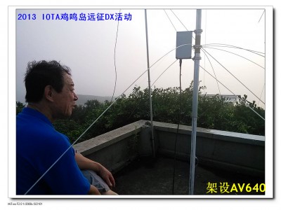

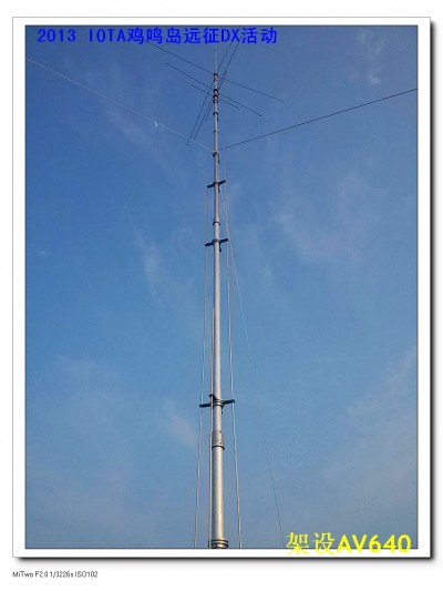

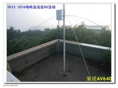

还好,在BG5FCH电话遥控指挥和大伙灵光的脑袋指引下,AV640算是亭亭玉立在鸡鸣岛之巅,这里还要表扬下BD4KW和BG3MKT同学,在没上山之前得知AV640下面需要1米多架空管没有的前提下,在渔民家找到一截1米多的木窗框,又去村里另外一渔民家借来大砍刀把木框削细,让木框端头紧紧的插进了女优的~~~(支撑下端),真可谓土造上马,严丝合缝啊!组合好AV640就在中上部系了1层风绳(3方向间隔120度),天线下端是木框直接用绳子绑在电台室房顶上的固定点上(钢筋头),架设算是告一段落,经过暴风雨洗礼,事实证明这样固定是完全正确的!
调试天线;
总的来说调试还是比较容易上手,没有疑难杂症,频率死活不走的现象;

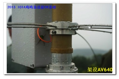

①调14兆;上MFJ259B和驻波表上功率看频率谐振在哪了,用259B看了一圈,14兆谐振在13.6,我们就放倒1次AV640剪短最下层4根电容帽(AV640头部有3层电容帽,每层是4根间隔90度组成)使14兆谐振点一下跃升至14.2,完事大吉了!
②调10兆;当BG3MKT(裤头哥)问我10兆谐振在哪,让我很抓狂,我当时忽略了这个波段,经过问询BG5FCH(发春货),告知10兆是调整第2层电容帽,我们看下10兆谐振也是很低在9.8上,要想上10.1-10.15还要剪短2厘米-1厘米(共剪短3厘米),放倒2次总算达到理想值10.1-10.15了,这也是BG3MKT(裤头哥)这个犟驴要求几位小的们执意而为之的!
③调7兆;40米没调整的时候在6.9   经过调整顶端振子  缩短20cm 调整到7.05,兼顾7150,不错!
据BG5FCH(发春货)记录我们电容帽调整的数据;
20米从31cm长度调整到25.5cm
30米从61cm长度调整到58cm长度

3.这次大雨一直下,馈电盒设计的泄水孔起很大作用,在雨中观察,在雨后拆除馈电盒偏转时,都有水从泄水孔流出。(细微设计,彰显人心)

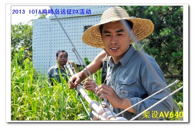

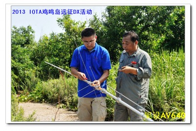

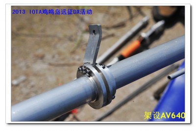

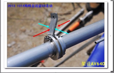

4.固定下面几个树立阵子的PVC片能不能有所改进改成其他抗造材料,因为购买天线的ham各异,手头紧固力矩也不同,往往都怕不紧就猛扭内六角固定丝,造成PVC端头挤压变形导致第2-3次彻底无法使用的现象与苗头,仅仅用更换PVC片来杜绝不能治本。
5.PVC固定片还有一个致命点在于;有些ham在拆除AV640下部树立的几个阵子时,往往粗心大意操之过急,以为把下面固定丝杠拿掉就一股脑把阵子从PVC片抽出就完事大吉,可这活是急不得的,往往着急一抽,PVC片上的眼与阵子发卡,拖力一大就把PVC板拦腰折断了,这次我们就有几片这样现象。

对于使用pvc材料做支撑片做个特别说明,
使用这种材料也是无奈之举。除了环氧树脂材料在其他材料中,(环氧树脂材料加工很困难。加工后全身痒3天,本人对此物非常感冒)。Pvc是最为理想的。他又一定的弹性。也抗一定的uv ,
从帖子上看,是在拆卸天线时发生的断裂情况 。管子和pvc上的过孔的间隙只有0.2mm。相对来说相当紧密。在没有拆卸掉pvc片的情况下直拉管子出来。是拉不出来的。因为pvc的特性比较“腻”加上有弹性,稍微弯曲就会自己卡住管子。在这样的情况下在加力啦的话 自然就拉断了。在后续的产品中。没有找到更好的材料前。会延续使用pvc的同时。在加一套有机玻璃材料的使用,看看到底是哪个好用
特地用你的图片做个说明。红箭头方向受力都断 ,绿色箭头受力是不会断的
再次感谢拿出这么好的报告

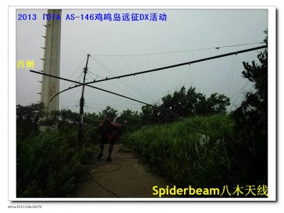

在第二次暴风雨来临之际,八木是对在欧洲,耳朵都要震聋,TS590切在预先设好的天线2口,切过去好多了,100瓦做做日本,东南亚,国内还是很舒服,天电干扰小了不少,这个时间是下午,也就是第2次暴风雨来临之前,第一次摧残sb天线那会还没架AV640,你也不用求证,现场OP不止我一个,13人中过半都在主叫现场,别看主叫屋子小只能容纳3人,屋外帐篷里还有OP候着呢,,,
说个此次海岛怪异的N个现象;
1.迅雷不及掩耳之势
第一次暴风雨山顶的Spiderbeam八木在5-6米高就在5分钟之内瞬间被突起的暴风雨卷进肆虐中,我和3MKT(裤头哥)立马穿个裤头冲进暴风雨中救天线,最后还是没能挽救成功,一边的主杆在根部断了一节(BD4KRB用的原装杆子)后整个掀到相反面。
2.躺着做DX
村里5区ham做的Spiderbeam八木天线,12米升降杆不知不觉倒伏了(非缩杆),也没听到倒塌声音,天线反射阵子在平房面上,引向阵子指向东北30度空中,即使这样BH4IGO小边也没耽误做欧美,电台还呼呼的堆积,倒伏还是他上厕所时发现的,驻波还正常,此时半夜都叫起来扶Spiderbeam天线,此天线自身毫发无损,而且平房左右前后邻居瓦房那么密集,12米杆子倒塌就没伤及任何建筑物,邪不邪,能用常理理解下这个吗?
天外有天,楼外有楼,有些理论不是一成不变的,有些东西不要按常理去理解,那样你反而被套,多一点为什么,少一点质疑,多一些实践理解,少一些生搬硬套,多长见识少看书,按照倒伏的Spiderbeam平放在农村平房面上,做欧美堆积,swr还正常,大家理解吗?单单这个就要挑战你大脑极限,是不是以后Spiderbeam八木不用架设,平放在平房顶就ok了?

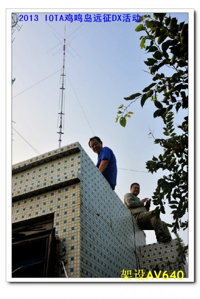

对了,设台现场挺复杂,我简要介绍下;(此贴2楼第一个图可以看到)
山顶Spiderbeam八木左侧10米有座40米电信基站塔,北侧10米有个20米粗大的风力发电柱子,这2个大家伙仅仅靠着Spiderbeam八木天线,刚刚可以旋转的空间,而AV640在Spiderbeam八木东南面10米以内房顶上,也就是说这2付天线距离2个庞然大物不足10米范围,而且山顶还是个风口。

只看该作者 17楼 发表于: 2013-08-04
刚刚5fch和我说,是不是你的Spiderbeam八木指向雷雨区(还未到来),我回答是肯定的,八木指向西北方向,我们的雷雨区就在西面大面积生成,而且伴有大风,从Spiderbeam八木天线西侧(八木腿分4个方向)断裂可以看出,我们的暴风雨是从西侧攻击天线的,至于AV640在雷暴前天电干扰小,还是与它自身有关系,多想像下现场几番大雨后的环境,假设GP在雷雨前的静电电压很高,有没有泄放这个因素,这都是可想的方向.......

只看该作者 19楼 发表于: 2013-08-05
AV640特点是受风面积小,根部一定固定好,只有根部固定牢靠,上面辅助1层或2层风绳,它才屹立不倒,这里绑绳位置一定要科学,不要紧靠上端,也不要紧靠下端,我们绑在杆体一半稍微往上一点的位置,在自家楼顶危险区域(没有倒塌余地),,建议AV640根部(馈电处)绑上一根安全绳,绳子几个钱,安全是大主题!
