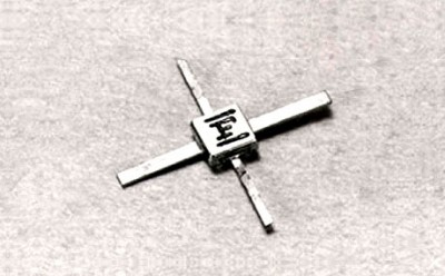

寿命一年 HEMT芯的1090Mhz AMP终究逃不过诱导雷 [复制链接]
只看楼主 倒序阅读 0楼 发表于: 2013-08-02
变成了衰减器 嘿嘿 继续折腾 修复再上

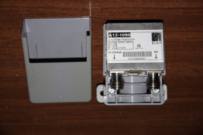

只看该作者 1楼 发表于: 2013-08-02
老美的手指真粗, 换这个看看能用几年
离线李铁柱79
7317
只看该作者 2楼 发表于: 2013-08-02
回 BG4DRL 的帖子
BG4DRL:老美的手指真粗, 换这个看看能用几年
[图片] (2013-08-02 09:39)
老美不仅仅手指粗
心也粗  宽容

只看该作者 6楼 发表于: 2013-08-29
修好了前段加 霓虹灯泡  估计效果不好  小作坊的设计 单管就想高Gain  失败作
