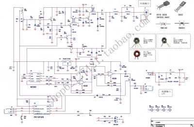

7023定频点的CW QRP机器,目前发射频点在7024.8上,不知道怎么调整,求指点:

这是我找到的国外较早的设计电路

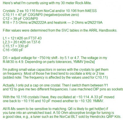

只看该作者 4楼 发表于: 2013-08-01
国外火腿实践后说电容C10,C11会影响频率,我还没有试验:

只看该作者 6楼 发表于: 2013-08-01
在晶体左侧的1N4001并个10p的电容试试?

只看该作者 9楼 发表于: 2013-08-02
改变R4电阻;改变R23,R24电阻;改变C10,C12电容的方法都试过,都失败了。回头再试下JNS的方案

只看该作者 10楼 发表于: 2013-08-02
在1N4001上并了个微调电容,发射频率确实移到7023上了!但是用示波器测试天线端口(接收状态),也有一个较大的输出波形,毫伏级别,与天线端口相近的另外一台短波机在7023的旁边频率有个很强烈的啸叫信号出现。

只看该作者 11楼 发表于: 2013-08-02
频率偏差过大, 估计只能换晶体了

只看该作者 12楼 发表于: 2013-08-03
晶体串个电感。10uH左右的。

只看该作者 13楼 发表于: 2013-08-03
不就一个振荡器吗有什么难的, 把稳压好的4.7V输出点接一个10K可调电位器到地,抽头接100K电阻,就能改变频率,如果调整范围小,可在晶振和三极管的基极之间接一个22UH的色码电感。

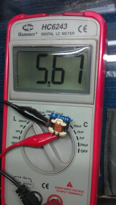

离线BG7KBH
532
只看该作者 14楼 发表于: 2013-08-03

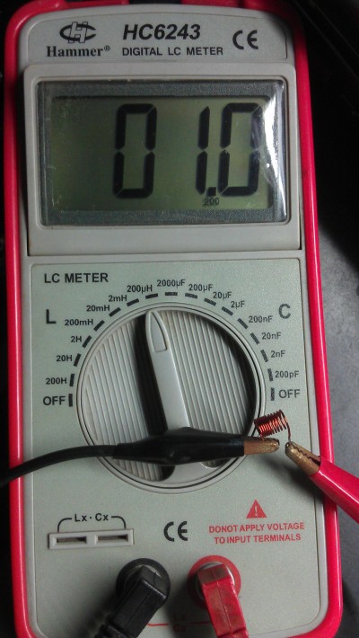

这里的老师多,一个一个试,先试KQK的,晶体串个电感。10uH左右的。
也不知道10uH是多大,先饶一个测试一下,才1.0u,太小了吧。

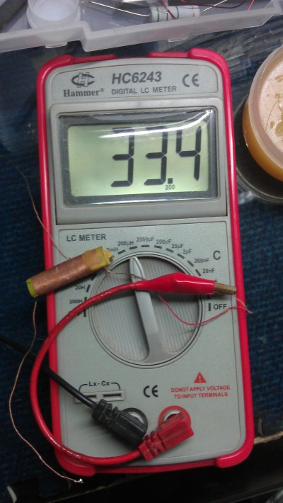

只看该作者 15楼 发表于: 2013-08-03
翻箱倒柜找到这些,测量后找个最接近的33.4uH的接入电路测试下:
长线端馈天线
深圳BD7KBH
bd7kbh@139.com
离线BG7KBH
532

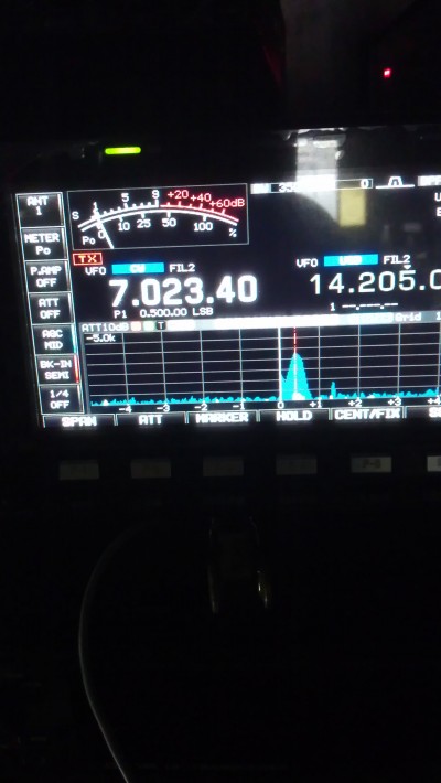

只看该作者 16楼 发表于: 2013-08-03
测试结果出来了,发射频率终于下降到7023.40:
长线端馈天线
深圳BD7KBH
bd7kbh@139.com
离线BG7KBH
532

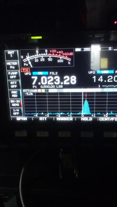

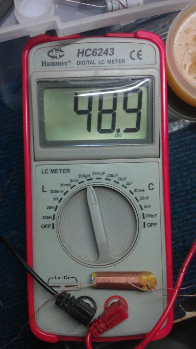

只看该作者 17楼 发表于: 2013-08-03
换个48.9uH的电感接入电路继续测试,这次发射频率降低了一点点,7023.28:
长线端馈天线

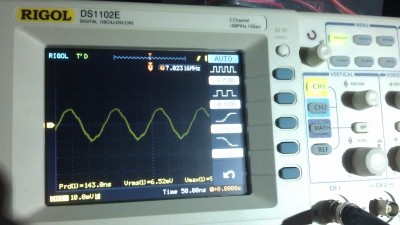

只看该作者 18楼 发表于: 2013-08-03
测试下波形,通电,直接把输出端接示波器,居然有信号,6.52mv:

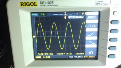

只看该作者 19楼 发表于: 2013-08-03
敲电键发射,测试波形,10.6v:
