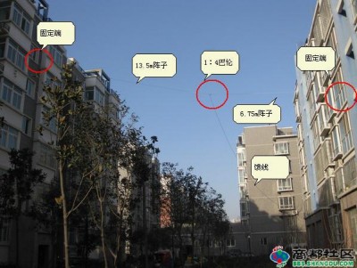

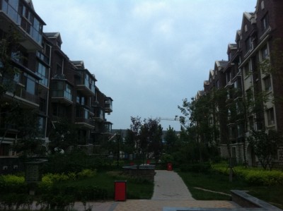

1、手里有一台FT-100D 现在天天当收音机,还收不到短波,想接上天线,但是小区架设环境有限,房子是五层到顶带阁楼的,在阁楼上架设肯定不行,现在大家都懂了对电磁辐射的东西都很敏感,所以想拉水平天线,两个楼之间的距离有20米左右,四楼水平距离地面也得有10米左右,两头连载下水道的PVC管子上,不知道温顿天线能不能行,HF20A,一类的,我有BU50等巴伦,自己制作是否可以?
2、就是U/V天线了,还是在阁楼肯定不行,只能在四楼阳台的顶部,棒子肯定不行,只能是接车载,开始想钻石的DJ130但是那个天线貌似也不好假设,现在想买SG7900加个地网用吸盘吸在上面,不知是否可行?
3、有没有更好的方案推荐,请问各位老师。。。谢谢!

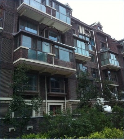

大的黑圈是现在天线的位置,小的是准备 放7900的地

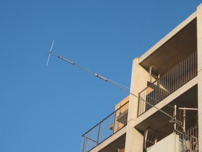

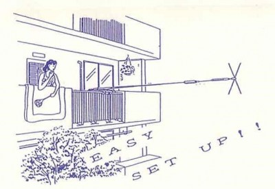

算是能DXCC的啦 ,拍拍被子
靠墙围栏反射
7/14/21/28Mhz E4.4米 /2kw
其他用不着折腾,要折腾就搬家

买根740装单边?
