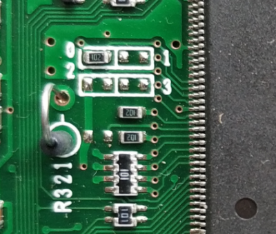

要扩60米了
BG8PM/NKX
FLEX-6300
离线hpszsyp
197
只看该作者 6楼 发表于: 2018-06-30
OK了,去掉R321平行的2个102电阻

离线bh1mps
18
只看该作者 7楼 发表于: 2018-07-01
回 hpszsyp 的帖子
hpszsyp:OK了,去掉R321平行的2个102电阻[表情]
 (2018-06-30 15:10)
能上个图嘛,谢谢
