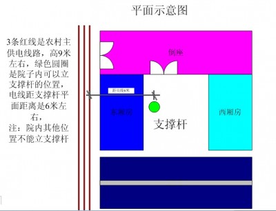

院子里支撑杆位置距村里供电电路有6米左右距离,支撑杆计划15米高,请问这个位置架设短波正v或者C4S八木,对信号有没有影响,因为这个位置固定,不知道影响多大,求教各位

即使低压线路对自己和线路的安全都是隐患且噪音会很大,如果是高压线路那就想都别想

基本上没戏了,打野战去吧。

请问那是不是对UV段天线也有影响啊,我现在的位置上是一根U段棒子。。。

U段没问题,V段可能稍有影响,也可能没影响。
主要对HF段干扰太大。

平行距离6米,太近 了,要是10米距离不知道是否能好些,空间限制啊,没办法,呵呵

以为有高压线就有干扰,,其实,不试是不知道的,害我耽误10年。根本不是高压线底下就会有干扰。

有无干扰先不说,天线立在那里有安全隐患
