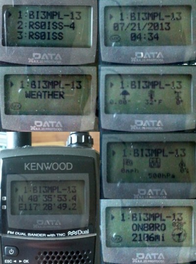

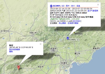

昨天中午,徒步登顶南驼梁后(海拔2200左右),试了试新做的V段 moxon 手持天线,对着东北方收到一条承德雾灵山附近的 APRS 气象站消息,呼号 BI3MPL-13
粗估了一下,两点间直线距离接近400KM了
遗憾的是 APRS 消息发送没有成功。下次有机会会再试试海陀、灵山、小五台顶的收发情况。
看了一下,雾灵山顶还有一个 BI3MPL-10 的 APRS 中继台, 要是四百公里直径范围内的山地顶峰 APRS 被测试可用,将是一个不错的应急求救消息通道

没错,雾灵山顶的APRS中继和APRS气象站是承德HAM BI3MPL的,由于雾灵山的高度优势,覆盖还是不错的,工作频率是144.640MHz。
