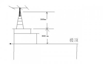

想在家四层高的小楼上搞个塔,用三米高的铝梯改成,装在楼上水池顶。不知这个高度合适不?
准备装20  15   10米波三段的八木

中间开孔装轴承,6米2“镀锌管,底部装旋转器。
在梯顶部用4~5mm不锈钢丝绳做锚线。

不够坚固的,那梯的铝很薄。

还不好装转向机。

在梯子中间多加几条横杆,加强一下,同时加上多条钢丝拉线。上面不搞太重的天线,应该吃得住吧?
现在想先早点架上,让邻居先习贯一下,省得上天线时他们反应过度。呵呵

要求不高可试试.

那些梯子人站上去都晃得利害,不要说架八木了。

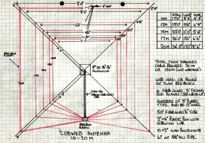

楼主方便提供这天线的资料过来吗?是20、15、10米三段的吧。

QN老大,正是是20、15、10米三段,但我在测量时发现它还谐振在50.110上 驻波1.3,
原发明者为英国的G3TPW。

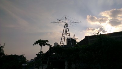

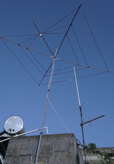

架上了,先暂时放个小珠网。
广西玉林市 BG7RCX         gxylhlz@126.com

结构不对的,没有斜撑,不抗扭

谢谢老大指导,过几天有空加上几条斜撑
