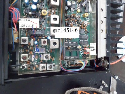

求 jzd-68 写频软件 或算码方式 MC145146P 4.8MHZ晶体 2732
试了几份软件,都不能用。下边上图。请大家指点一下吧。
最好能顺便把怎么扩频给讲一下。先谢了。
机器图片

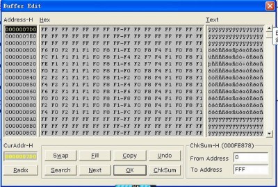

原机读出来的数据
原机频率对照表

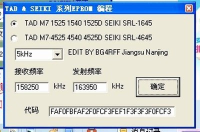

用1645  2516   kg105  这些软件,读出来的,和原来的都不一样。写进去没法用。

以第一信道为例:
发射   163.950     接收   158.250
F6 F0 F2 F1 F1 F0 F8 F1     FE F0 F8 F4 F1 F0 F8 F1

只看该作者 3楼 发表于: 2013-08-13
你好,发射频率应该是对的,收频率要看中频滤波器。
21.4  455  所得的频率少200KHZ 。修正这个就可以了。
