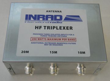

The Inrad HF Triplexer is the perfect solution for adding more fun and points at Field Day or WRTC:
  • Three stations may share one 10M/15M/20M tribander simultaneously using a single feedline. (Note: additional bandpass filters may be necessary to protect receivers.)
  • Maximizes your station's flexibility!
  • Maximizes your Field Day score!
  • Enclosure is 7 x 5 x 3 inches
  • Input Power Level (per radio port): 200W ICAS (into < 1.5 VSWR antenna)
  • Insertion Loss: 0.25–0.35 dB (typical)
  • Typical Isolation Table:
    20M Xcvr A15M Xcvr B10M Xcvr C
    20M
    25 dB
    30 dB
    15M
    30 dB
    20 dB
    10M
    >40 dB
    20 dB
    http://www.inrad.net/product.php?productid=347&cat=0&page=1

英文不好  翻译过来说是要每个波段加个带通滤波器

不是,一支三波段天线,三部发射机同时使用在不同波段, 野外通联有用,不用架大多天线,有点贵。usd 325

一根八木变成3根八木 同时共用
虽然不会去人堆人赛跑,
家里用还是很不错的选择。
有了励起调制加上EQ,应该是完满的DX之选。
当然比赛是最省力的,无需另外架设天线

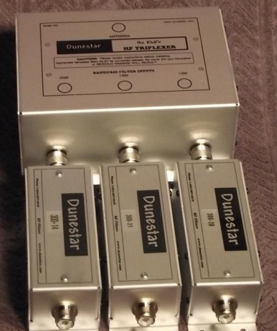

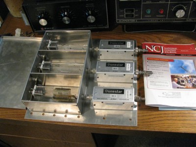

正像4DRL提醒的这个分隔器需要另外配合三个独立bpf才行,我测试过同一天线大约在50db左右的隔离度才不会引起互扰,而这个分隔器只提供二三十db显然是不够的,极易烧毁前级,提醒各位朋友注意。
