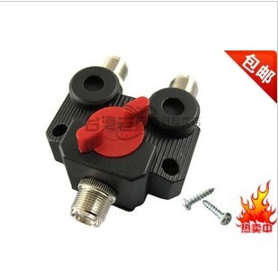

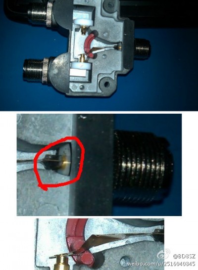

质感不错,可惜。。。
接通A的时候 B没有对地短接,A口发射时,B能收到很强的信号
建议不要买。
质量不好,看楼下,已经退货了。
[ 此帖被BD8SZ在2013-07-19 19:20重新编辑 ]

只看该作者 9楼 发表于: 2013-07-09
这些开关都是不接地的。
楼主用在一条天线2台发设计的场合?
BA7KW  张建华
BA7KW"at"163.com
离线BA7KW
16344
只看该作者 10楼 发表于: 2013-07-09
回 BD8SZ 的帖子
BD8SZ:5瓦发射,旁边都满表[表情] (2013-07-08 19:35)
接了地也是满表的啊。
开关本来隔离度30多db,接地可能增加30db,一个5瓦即37dbm的信号,衰减60db后还有-27dbm,能不满表吗?
BA7KW  张建华
BA7KW"at"163.com

在线BD8CS
18639
只看该作者 13楼 发表于: 2013-07-19
都来看看这种脑残的设计。。。黑心
