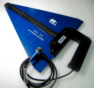

今天开始供应400M~3GHz印刷型对数周期天线,型号KC-R100
售价1200元,淘宝链接:
http://item.taobao.com/item.htm?spm=a1z10.5.w4002-25269345.39.iMK3vu&id=21323847800
近期对HAM有大幅优惠,详情旺旺或短消息联系。
专们把频率降到HAM需要的400MHz,为此体积增大了三分之一。该天线更多的应用于微波辐射测量,900/1800/2450干扰查找等方面。如果您只是用于430M测向,个人建议买个八木天线实惠些,窄带天线效果肯定比宽带的好,当然需要装逼者除外~~~
手柄仍然采用铣削加工。
   R100型天线是一种印刷型对数周期天线,主要作为KC900系列仪表的配套天线,用于场强评估、发射源侦测、无线电测向等用途。具有频率范围宽,体积适中,携带方便,结构坚固等特点,适合在室内外手持使用。
KCR100用户手册.pdf (1244 K) 下载次数:18
基本参数及其解释
频率范围:400MHz…3GHz
    R100在整个频率范围内具有相对一致的增益,性能良好。当低于400MHz时,回波损耗、增益迅速降低。高于3GHz时,回波损耗和增益下降较为缓慢。在对指标降低要求时,可以用到大约4.5GHz。
额定增益:5dBi
    R100在标称频率范围内增益基本稳定,围绕5dBi上下波动。最低处约2.1dBi,最高处约7.2dBi。上述增益是采用原装的1.5m射频电缆时的增益。
回波损耗:10dB
    天线的额定输入阻抗为50Ω,配接50欧姆发射源时,回波损耗有较大波动,多数频段在10dB附近或更优,对应的驻波系数(VSWR)约为2.0。频率低于400MHz时,驻波迅速增加。
功率容量:5W
    R100既可以作为接收天线,也可以用作发射天线。在用作发射天线时,安全的功率限值是5W。我们曾采用50W功率进行暴力测试,天线没有损坏,但不提供保证。在频带两端驻波偏大,需要注意发射机对驻波系数的要求。
方向敏感度
    在对增益没有要求时,R100可以用于400MHz~4500MHz的测向,当单手拿持,随身体转动时,对发射源方向有较高的敏感度,可用于发射源的渐进寻找。在500MHz~2500MHz范围内,无论是否有人体参与,方向性均良好,可用于交汇定位。高于2500MHz时,副瓣多而大。当频率低于500MHz,高于2500MHz时,最强接收电平方向可能略偏离几何方向,使用时需适当总结经验。
机械参数
    外形尺寸:50×32×2.5cm(不包括电缆)
    电缆长度:约2.0m。其中内部馈线约0.5m,外部馈线约1.5m。
    净质量:约900g
    包装总质量:约1.5kg
工作条件
    温度范围:-40~+85℃
    湿度范围:0%~95%(允许100%短期,无淋水)
    防水性能:淋水以后必须清洗晾干,浸泡以后接插件和电缆会进水,影响性能和寿命,原则上应更换。
    抗风能力:安全起见,风速大于20m/s(8级)时禁止使用。
