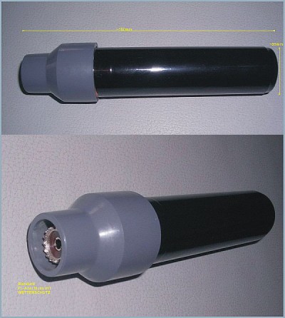

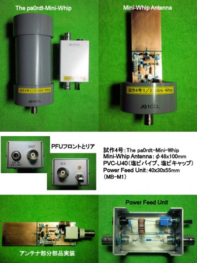

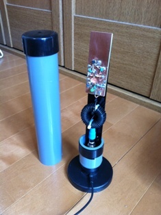

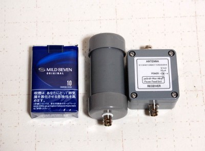

玩过大天线了回头再来玩小天线 尝试下自己的判别标准
下图为JA的试做天线,有时间大家一起DIY试试综合效果

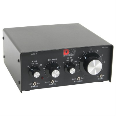

NCC-1要比MFJ-1026更加强大的地方在于 噪音相位调整范围更大
MFJ1026只能到150度相位
NCC-1能实现到300度的相位调整
两根天线相位交叉+NCC1调整效果那样的接受环境应该是最理想的
据日本JA-ham的实际使用评测推荐,S9+20dB的底噪音通过NCC-1
的相位互调,可以让底部噪音达到S0程度,
有点不可信,下次有机会给大家做评测

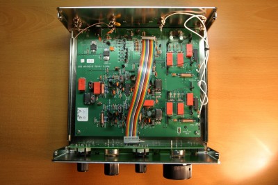

看看这个号称为“凯迪拉克”级别的内容物

奢侈品啊  看了下有人卖二手的是400刀 官方是599刀
150度到300度 价格翻了也一倍不止
