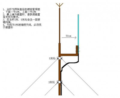

如题所示,谢谢

避雷针顶端 天线顶端的连线与水平的夹角应大于45度;为防止感应电流的破坏,还应该在雷雨天将馈线与设备断开,并将馈线扔到室外。

按你的图所示,天线和引雷针高度相等
天线最高点应低于引雷针最高点50cm (按图示间距得出)

边上有没有高楼?
要是边上都是几十层的高楼,你在6楼顶,把左边那根长棍子拿走,离天线太近了。

撑臂要大于波长的一半,50cm显然不够,天线顶端要在45°夹角内。

uv玻璃钢这样架设没有问题!

5米多高,不用那么多拉绳吧
