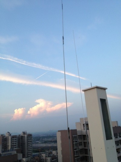

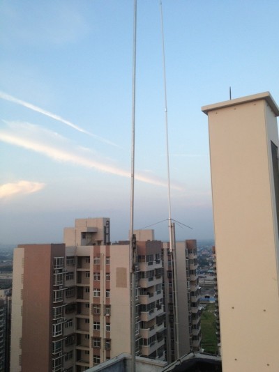

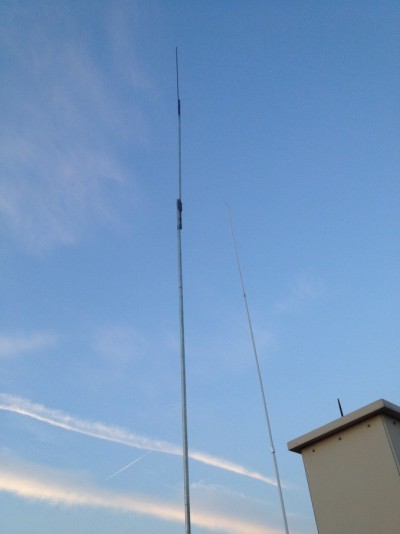

今天在26樓樓頂架好了5.2米雙段棒子天線 開機試了下U段正常 能打開湘潭中繼   20W發射時電流5A左右    V段發射電流極小  滿功率電流也小不到2A 換了台8800 還是一樣 證明不是在機器的問題 故障時棒子天線???天線檢測駐波1.0  V段效果還不如我車台效果  。。求解 長沙市黎圫武廣高鐵13607314962  李灿  QQ1393334388

馈线多长?

70米馈管

上图 看是什么原因 待高手告诉

你把电台搬到楼顶上,换个短电缆再试验一次。

故障已查  接头的问题    接好 试机 V段正常  轻松打开 衡山  湘潭  株洲 中继 V  U  全部5W过去 信号报告+59  效果杠杆的 驻波 VU  1.0
