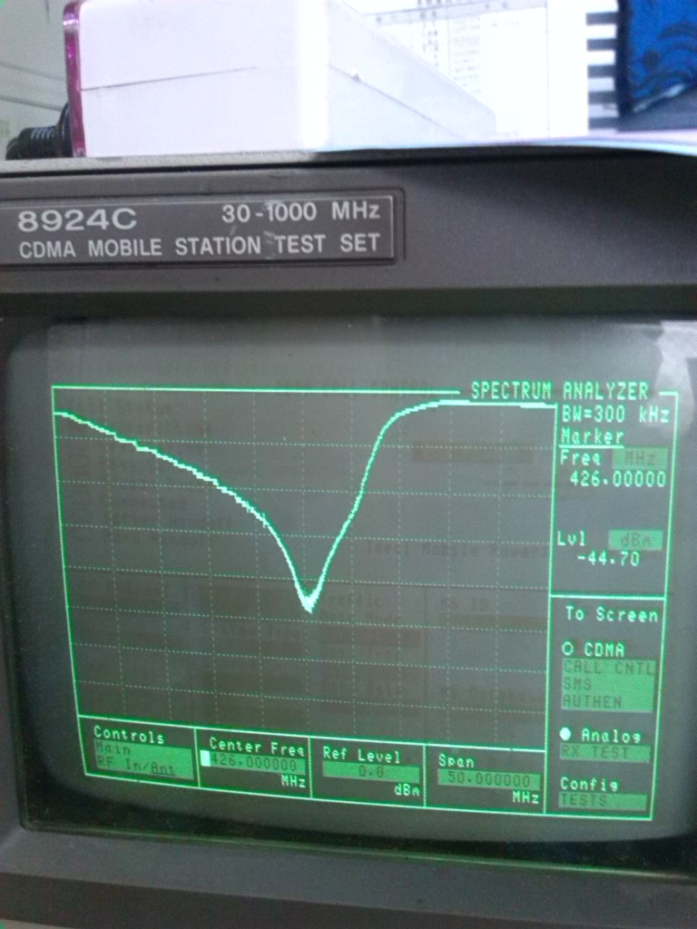

如题,应该怎么改?双工器是大六腔的,原频率是466
的,想改到业余段使用,搜了不少帖子。
一般都是说加长线圈频率才能下来,试着动手改结果相反是减少线圈频率才下来,但是新问题出来了。看图吧,不知道哪里有错误请大家帮忙指点一下。

只看该作者 1楼 发表于: 2013-06-28
貌似电感加的有点长了,只需将搭焊的部分改成对焊,即可,隔离度能达到70db以上。

只看该作者 2楼 发表于: 2013-06-29
已经是减少电感了。

只看该作者 4楼 发表于: 2013-07-01
不用改的都可以调下来啊!

只看该作者 5楼 发表于: 2013-07-01
直接换长的螺丝?

只看该作者 7楼 发表于: 2013-07-06
国产的双工器,高改业余段,指标不行的。新泽西的没有问题。

只看该作者 8楼 发表于: 2013-07-06
个人认为,国产的双工器也不能一概而论,有的调下来,指标还是不错的。

只看该作者 12楼 发表于: 2013-07-06
如果想按照计算公式去改造就太麻烦了,腔体尺寸也不够了,个人感觉不太现实了,我的意思是在不用改造外观的情况下改造就可以了,有的指标还是可以的,不是所有的都可以。

只看该作者 13楼 发表于: 2013-07-07
国产的都能改下来,可用频带变窄,稳定性不行。新泽西是首选,特别是差5的随便调整都能满足使用要求。

只看该作者 15楼 发表于: 2013-07-29
国产的高段调下来大都插损大,隔离度不够,需要拆开改动,不是调就能解决的。进口的调下来指标一般都很好。但插损也比原来的稍高。好的进口双工器在原来频段插损最好能达到 0.6DB。调下来后一般在1DB 左右了。也能用。隔离度也稍差,一般高于70DB就能将就用(要求不高的话),好的隔离度能到达 75-80DB 是理想的,效果也会更好。插损、隔离度、驻波、稳定度,是双工器几个基本的指标。需同时满足较好的指标才好用。
