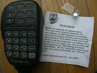

iCom手咪需要DIY改版的请参考, HM-151 Made in China的请进来 [复制链接]
只看楼主 倒序阅读 0楼 发表于: 2013-06-26
http://www.7000mic.com
这篇文章也可以参考下
http://www.ka6wke.net/finished-projects/ic7000-hm151-audio-mod

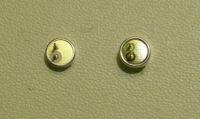

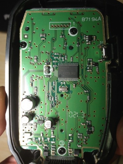

新购的IC-7100的HM-151也是Made in China的  中刀?!
难怪SSB时MIC Gain/Comp开上去还是功率低下20%左右
内部主板Rev.供大家和自己的比对参考,厂家应该是没有任何改版
调换驻极体和更换电容后的其他工作可参考项
4。DIS组装和更换麦克风元件和电容器。
5. Do initial audio check with service monitor
5。服务监控做初始音频检查

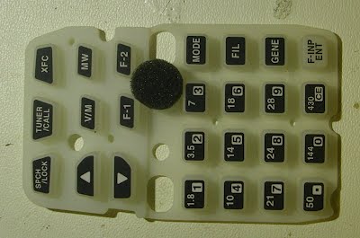

6. Add shaped acoustic foam to the shell to kill "hollowness".
6。添加形状的声学泡沫外壳杀死“空心化”。
7. Add 1oz weight to rear shell - potted in cement (if desired)
7。加入1盎司的重量后壳盆栽水泥(如果需要)
8. Widen mic opening to 5/64ths and affix a white silk wind screen and thin foam pop-filter behind it.
8。扩大开放5 / 64ths麦克风上的白色丝绸风屏薄泡沫过滤弹出背后。

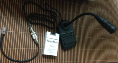

37USD 价格不便宜,请各自自主衡量,毕竟是SM-30台咪的一半的价格,但手咪的操作功能有用
[ 此帖被BG4DRL在2013-06-27 02:24重新编辑 ]
只看该作者 3楼 发表于: 2013-06-27
回 bg7smp 的帖子
bg7smp:我的就是这个了 (2013-06-27 00:24)
那就是两个方案
1. 购买他的方案的KitsOnly, 37USD,自己按照要求DIS和改中空
2. 购买台咪SM-30+OPC589线,约14000JPY合计800RMB
3. 自己DIS改造 不花钱

我已换SONY测试用驻极体,5元/只,淘宝买的,音质很好。

我测试了下这个新版HM151 China,特地弄了个台咪做比较
发现这个批次的MicGain还是挺标准的,洋垃圾也到货了 等空
闲了扩孔换咪。
倒是建武的MC90动圈的普遍都是Gain低下 这也是没办法的

只看该作者 16楼 发表于: 2014-11-09
后期国版7100的HM-198手咪也面临一样的问题,我们再更换电阻后也只提升了10W左右的SSB功率,看来得认真考虑一下更换HM-198的驻极体了。
